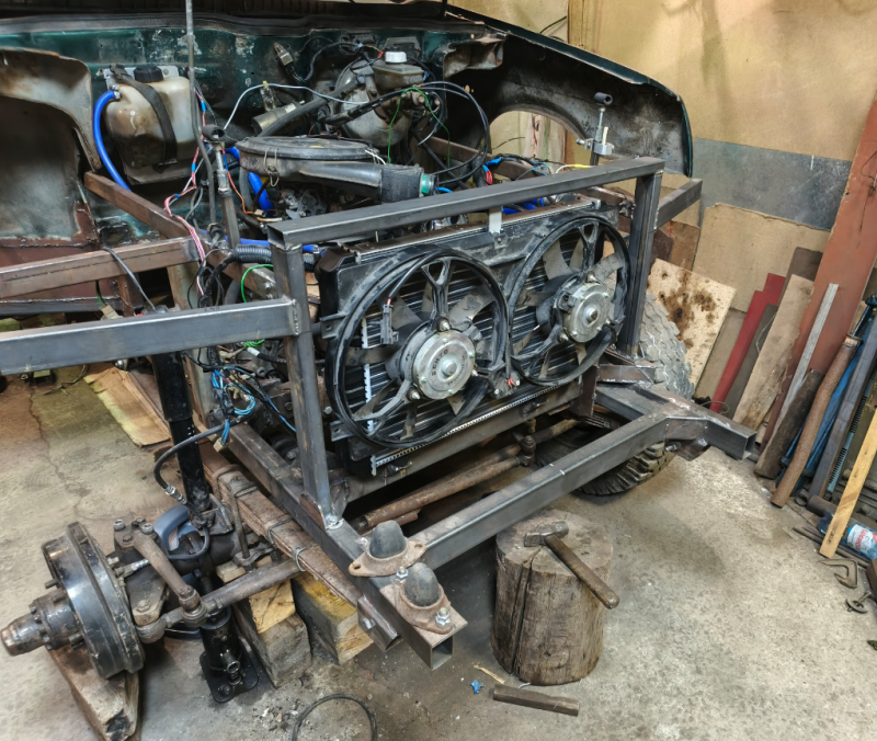

перед изготовлением морды вернулся к вопросу установки вентиляторов. со стороны двигателя поставить можно, места хватит, но неудобно там всё... насколько критично сделать продувку наружу? как скажется на двигателе отсутствие его обдува?
