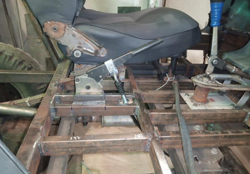

выхлоп закончил, завел, всё мышинное гнездо из глушителя выгнал)))
дальше ручник надо сваять и браться за днище кабины.
расход бензина как-то большеват, за полчаса литр улетел на холостых....
Трактор Т2
вовочка
Сообщения: 5003
АПП Вездеходик /строительство/
Сообщение вовочка »
сделал ручник по быстрому, без фантазий - девятошный дрын и тросик от газели напрямую. усилия руки хватает только в рывке. не даром на хантере и дрын в два раза больше и привод с коромыслом.
пока оставлю так, потом на снятой РК коромысло сделаю, из-под низу вообще не подлезешь.
