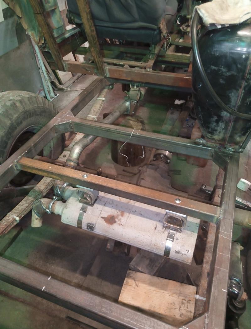

товарищи [:})
как думаете, ремешки не поджарятся?
Трактор Т2
Дмитрий Р
Сообщения: 1224
Зарегистрирован: 01 мар 2013, 21:52
Откуда: Заячий остров,Сургут
АПП Вездеходик /строительство/
Сообщение Дмитрий Р »
вовочка писал(а): 01 дек 2025, 17:43 ремешки не поджарятся
не должны,а вот трава или мох на трубе после коллектора выпускного бывает загорается.

выхлоп закончил, завел, всё мышинное гнездо из глушителя выгнал)))
дальше ручник надо сваять и браться за днище кабины.
расход бензина как-то большеват, за полчаса литр улетел на холостых....
