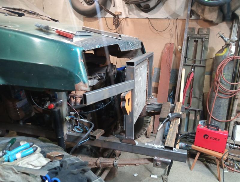

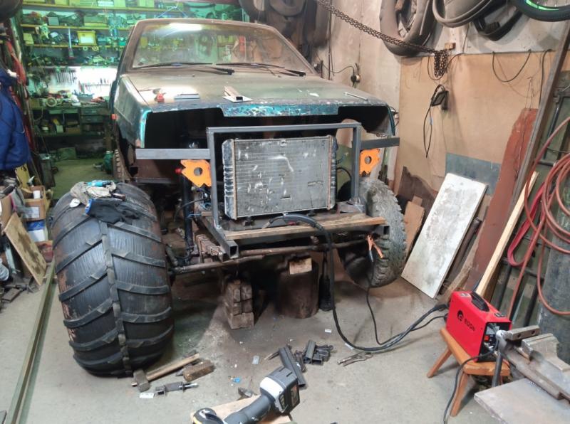

а вот теперь собственно вопросики...
как лучше сделать кронштейн амортизатора?
трапециевидную пластину одеть на палец и приварить? одну толстую пластину или две потоньше. ну и усилитель поперек.
или коробок приварить и к нему усилитель?
или ещё есть варианты?
У вас нет необходимых прав для просмотра вложений в этом сообщении.

вовочка писал(а): 02 ноя 2024, 10:27 как лучше сделать кронштейн амортизатора?
В Отделе компоновок говорили: "15 мм - не зазор!", а 6 - тем более, совсем не зазор!
Я про амортизатор и раму.

Юрич писал(а): 02 ноя 2024, 13:18 В Отделе компоновок говорили: "15 мм - не зазор!",
теперь понятно почему у АвтоВАЗа зазоры по кузову в палец :))) :))) :)))
Юрич писал(а): 02 ноя 2024, 13:18 про амортизатор и раму.
самому не нравится. пока на ум приходит только подогнуть кувалдой нижний палец...

вовочка писал(а): 02 ноя 2024, 10:27 или ещё есть варианты?
Ды собственно как в первоисточнике и повторили бы. Если еще до поперечины дотянитесь, наверное, хуже не будет.
Меня крепление нижнего уха немного напрягает. При "диагоналке" сайлент поперек уж больно на большой угол будет выкручивать, может и ухо оторвать, и палец обломить, да и штоку наверное достается. Если расположить его осью вдоль движения, думается будет правильнее нагрузку воспринимать.

Hitek, [:})
картинка с Хантера или патриота, но идею понял, буду думать!

Hitek писал(а): 02 ноя 2024, 22:33 Если расположить его осью вдоль движения, думается будет правильнее нагрузку воспринимать.
Клюшка крутится поперек движения вместе с мостом, еще хуже получится...
Помог бы шарнир у проушины или шаровая внизу...
Вообще, считаю, УАЗ с таким переходом на пружинную подвеску в угоду скорости и комфорту, утерял свою былую вездеходность и неприхотливость, за которые его любили во всем мире!

вовочка писал(а): 03 ноя 2024, 06:09 картинка с Хантера или патриота,
Это с Хантера, на Патриоте на передних амортизаторах вверху штырь

пока мысль такая: у меня между рессорами и мостом добавлена дополнительная подкладка 10мм. вот вместо нее такой же толщины уголок подложу, с боку приварю/прикручу эти уши, соответственно цельный сайлентблок и втулка как на схеме выше.
и амморт будет стоять вертикально, и расстояние от рамы будет.

товарищи, у кого это ухо под рукой есть? какой ширины оно между ушами по внутреннему? в наших сельпо нет, с озона неделю будет идти, да и не факт что нужное расстояние с ним будет, проще самодельные уши приварить нужной длины.
