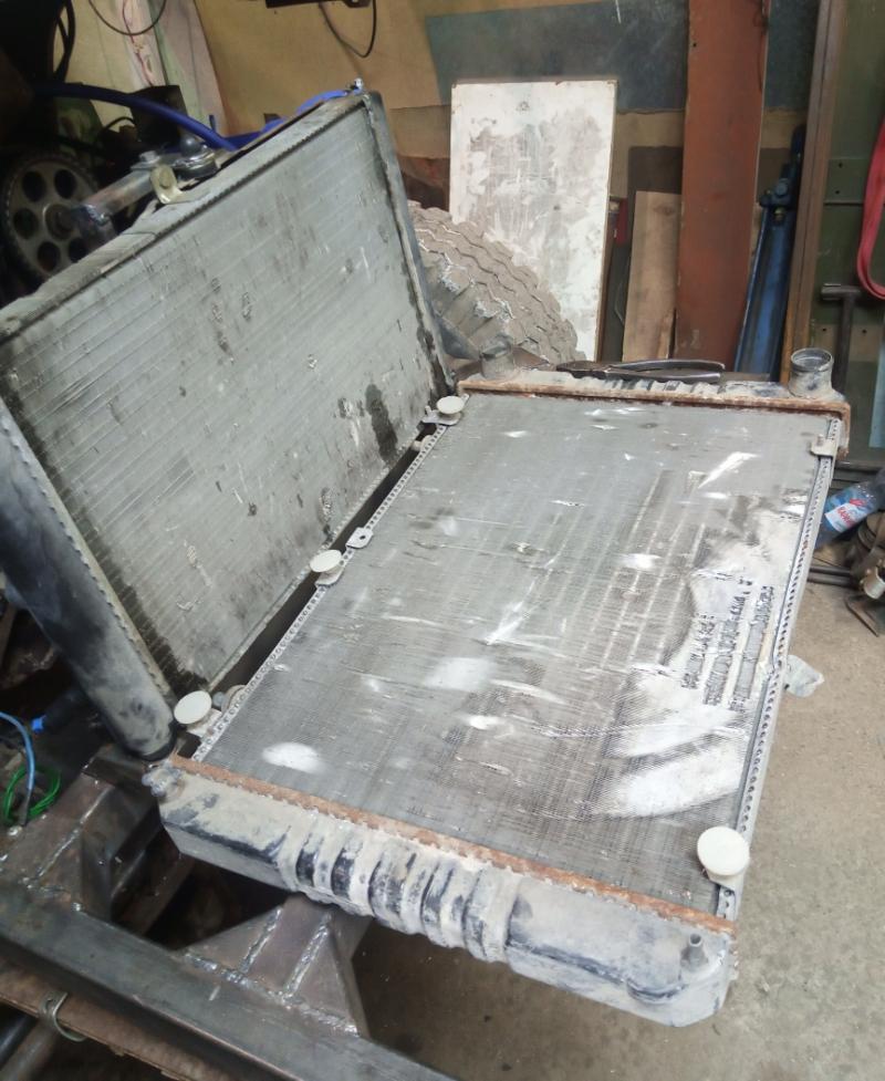

тут подогнали для примерки радиатор с газель-бизнес. он и трехрядный, и патрубки у него с нужной стороны, и в концепцию лучше шнивовского вписывается, и "мощнее" наверняка.
только нет отверстия под термодатчик вентилятора. как проще управление вентилятором организовать? [:})

вовочка писал(а): 20 окт 2025, 17:29 как проще управление вентилятором организовать?
Взять трубу от УАЗ/ВАЗ со штуцером для датчика и поставить в разрыв верхнего (подающего) патрубка на радиатор. У меня так организовано на УАЗ 31519 с радиатором от Газели. Стоят 2 эл.веника, датчик поставил тоже сдвоенный, чтобы не ставить 2 штуки.
Датчик от Фольксвагена Fae 37950,
11010

Сергей51,
да, почитал, уже заказал трубку с резьбой, датчик пока родной поставлю [:})

вовочка,
Да и еще по поводу того прибора, про который ты на соседнем форуме говорил - стоят у меня на "танке" таких 2 штуки, один на дрыгатель, второй на АКПП. Такой-же прибор стоял на УАЗ 31519, в принципе он и сейчас стоит, но в качестве индикатора температуры и запасного - если 2-х режимный вдруг сдохнет. Правда этот, который от Фольксвагена никак сдохнуть не хочет, в отличии от наших.
Еще момент - этот прибор (363.3787-04) у производителя (Энергомаш) стоит почти в 2-а раза дешевле, чем на Оз.
И еще - спор по месту установки датчика включения температуры (внизу или вверху) идет уже черт знает сколько, мое личное мнение такое, что основной терморегулирующий элемент это термостат и контролировать надо температуру, которая выходит из дрыгателя.
Мысля у меня такая - я "узнаю", к примеру, что дрыгатель нагрелся до 120 градусов, значит надо его срочно охлаждать. И это я "узнаю" по температуре ОЖ, которая ВЫХОДИТ из дрыгателя. И значит настала пора врубать один или два эл.веника и следить насколько охладили дрыгатель.
Но еще раз - это мое личное мнение [:})
Сергей51
Сообщения: 1537
Зарегистрирован: 18 авг 2010, 12:09
Имя: Сергей
Откуда: Томск
Возраст: 67
АПП Вездеходик /строительство/
Сообщение Сергей51 »
вовочка,
Ну и вдогонку еще пара наблюдений -
Радиатор от Шнивы маловат, скорости у нас не те, а объем жижи у него маловат. Я сначала тоже ставил на свой "танк" с дрыгателем от ВАЗ2121 такой радиатор, несколько раз кипел, заменил на Патриотовский, стало намного лучше.
По поводу электронных приборов включения веников - самый поганый температурный режим работы ДВС, это промежуточный режим работы термостата. Электронный блок позволяет вывести включение веников в режим, когда термостат уже полностью открыт и для охлаждения необходима "помощь" веников. Термостаты и термовыключатели имеют разброс, я обычно перед их установкой провожу проверку работы, записываю при какой температуре они срабатывают. Эти-же записи помогают правильно настроить электронный блок.
К примеру, я знаю, что термостат полностью открывается при 90 градусах и закрывается при 82, в блоке выставляю включение веников на 95 а выключение на 80.
Ну и аналогично настраиваю такой блок для веников дополнительного радиатора АКПП, там в системе тоже стоит термостат, и я настраиваю включение веников на температуру выше открытия этого термостата.
Как-то так. [:})
