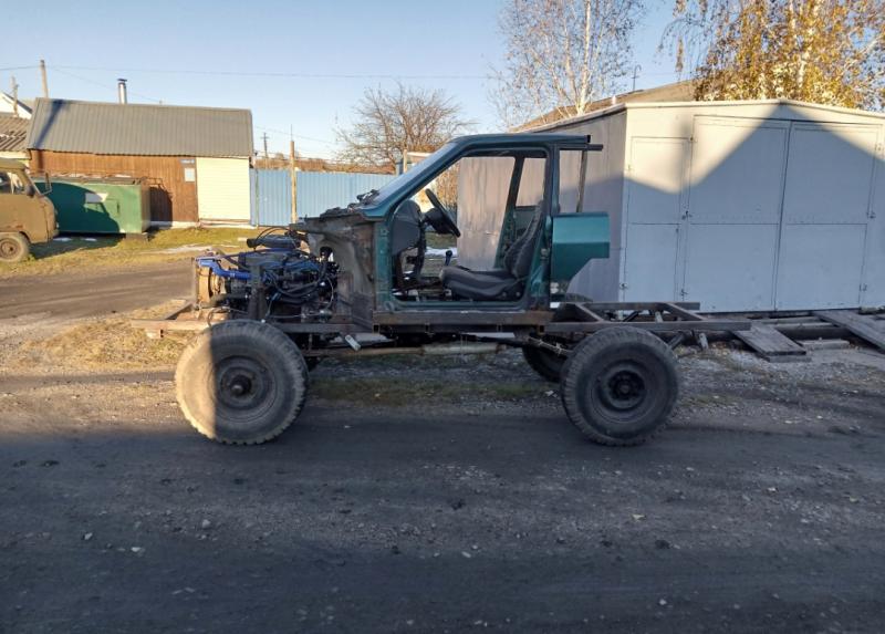

первый выезд из гаража был ещё 10 июля.
из печального: надо менять прокладку ГБЦ, газы в систему охлаждения и поломка тросика кулисы. кулису переделал на кочергу.

покатался осознанно))) перед домом и небольшой круг по деревне. в принципе ничего интересного на маленьких колесах, тот же УАЗик :pardon:
карбюратор не поддается регулировке, надо разбирать, может поможет...

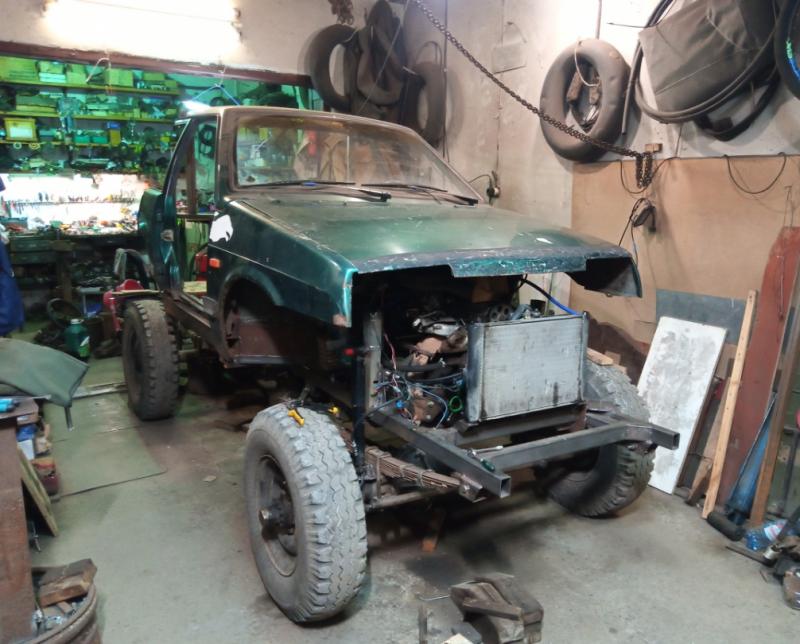

начал примерять морду...
