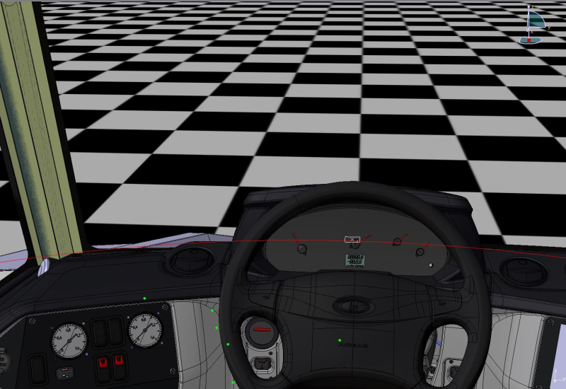

А с чего вы решили, что я буду отвечать на ваши вопросы в такой тональности?Art Ba писал(а): ↑28 июн 2025, 15:46 Ладно, мне не интересно уже гонять всю эту чепуху по 10му кругу и смотреть, как тут чешут ваше эго.
Вы мне лучше на вопрос ответьте, если вы такой дизайнер сия Руси: как вот такую посадку вы вообще смогли сертифицировать и допуститься до дорог общего пользования?

С того, с какой тональностью вы со мной общаетесь. Но в целом, уже по одному этому ответу все понятно.Золотницкий Александр писал(а): ↑28 июн 2025, 22:57 А с чего вы решили, что я буду отвечать на ваши вопросы в такой тональности?
Я понимаю, к чему они относятся, это категория АII и выше, но почему у вас водитель поворачивая голову видит стойку, а не дорогу? Или в такой тональности тоже не ответите? Вы тут в темах с вездеходом говорили, что это практически автомобиль, а теперь тональность не та. Вы сами прежде чем кого-то учить сделайте в своем проекте так, что бы человеку хотя бы ехалось удобно, а не с надменным гонором устраивайте экзамены по картинкам и разговаривайте о петлях на дверях.Золотницкий Александр писал(а): ↑28 июн 2025, 22:57 Просто удивительно. Вы же типа проект делали. Как же можно было начать по нему работу не изучив нормативно-правовую базу и регламенты? Выясните хотя бы сейчас что ли, к какой категории ТС относятся вездеходы.

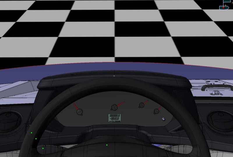

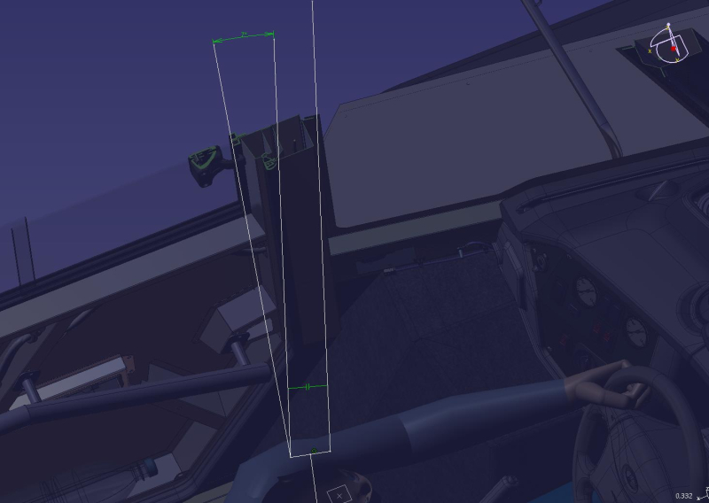

Рад что вы прочитали про AII и у вас похоже больше нет претензий к нашей сертификации.Art Ba писал(а): ↑28 июн 2025, 23:25 как вот такую посадку вы вообще смогли сертифицировать и допуститься до дорог общего пользования?
Я думаю, что ваша машина, даже залетая в категорию б (предположу, что 4х4 это N1, M1), все равно по критериям обзорности стойки, назовем ее стойкой б, не проходит ну никак, либо прям на тоненькой. Т.е. фактически у автомобиля шоры.
Я понимаю, к чему они относятся, это категория АII и выше,Золотницкий Александр писал(а): ↑28 июн 2025, 22:57 Просто удивительно. Вы же типа проект делали. Как же можно было начать по нему работу не изучив нормативно-правовую базу и регламенты? Выясните хотя бы сейчас что ли, к какой категории ТС относятся вездеходы.
В такой отвечу
Во-первых, у нас не автомобиль а вездеход. И приоритетность зон обзора несколько иная.
Во-вторых, хотя нам это и не нужно, но ширина стойки Б вполне укладывается даже в норматив для автомобилей. Т.е её ширина на дорогах общего пользования опасности никакой не представляет - бинокулярное зрение и небольшие движения головой делают её практически "прозрачной" в реальной жизни.

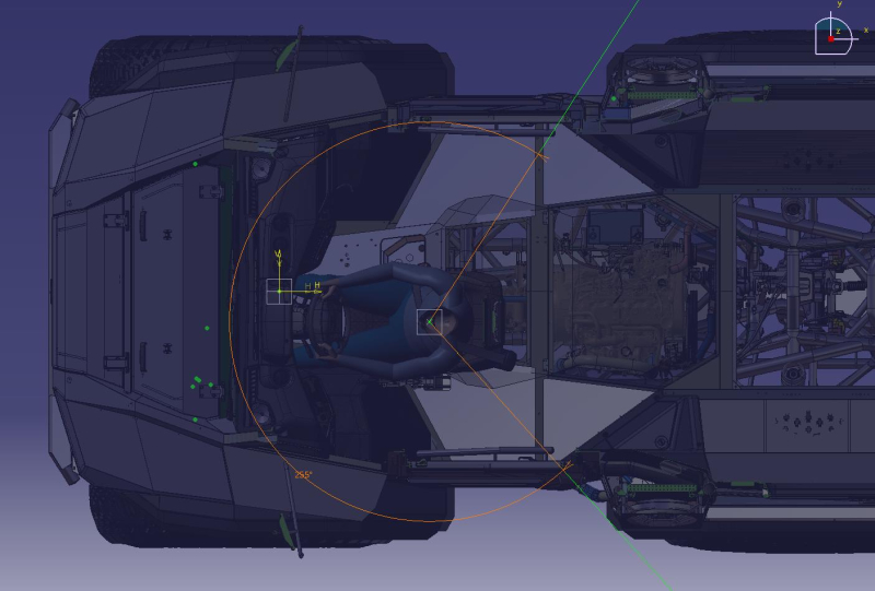

В-третьих, сектор обзора с места водителя в Кречете практически 270 град.
Ну и до кучи - это видимость с места водителя при комфортной посадке, когда спина прижата к спинке сиденья. Примерно 4.5 метра от переднего бампера.
Если нужно, водитель имеет возможность либо просто отклониться вперёд, либо уменьшить угол наклона спинки. В этом случае видимость будет уже около 3 метров от бампера, а рулевоё колесо полностью спрячется за линию обзора вниз, ну и соответственно обзору мешать не будет. Примерно вот так:

Да тут как с Александром, он расписал полотенце с тем "у меня все проходит ,не прикопаешся" и вроде как вышел "победителем", только смысла эти все костыли не добавили. Тем более эти 7 градусов на стойке - это предельное значение по госту и все это реализуемо только потому что водитель сидит почти в центре, рыпнется он куда-то или не того роста окажется - ну все, поплыли все эти значения. С рулем тоже история странная, я ее так и не понял, что в этом хорошего. Ради чего это все было сделано и чем это лучше, чем у конкурентов, он так и не объяснил. Почему все так не делают? Потому что плюсов в стойке перегораживающей обзор, как бы она не пролезала по требованиям нет по сравнению с конструкцией, где не используется такое решение. Это просто костыль в угоду колесной базе, дверям и т.д. Идея-то в чем?
