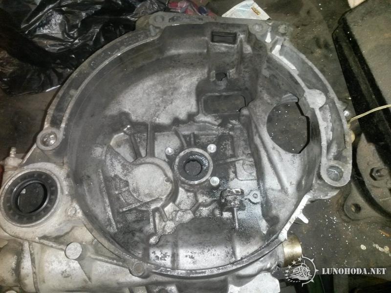

Не лезет коробка на маховик... надо пилить.. Надеюсь видно мои риски сверху слева и справа.
Внутреннюю стенку надо будет по толщине сточить на половину -не меньше. В глубину на 15мм. Что от нее останется? Может её совсем отпилить? Отпилить только саму стенку, перегородки до наружной стенки оставить .

Как то сложно все у вас парни.
Но хуже, что агрегат получается оригинальным.
А вдруг вот такое?
И опять пилить потом?

Mongoose писал(а):Как то сложно все у вас парни.
А вдруг вот такое?
Эта часть корпуса штатная. Оригинальный только колокол.
Юрич
Сообщения: 3859
Имя: Геннадий
Откуда: Тольятти
"Квадрик" argonа мосты Патрол. Мск
Сообщение Юрич »
argon84 писал(а):Изображение
Под маховик картер сцепления (коробки передач) проверяется расточкой R143 на глубину 46 мм от переднего фланца. И там остается стенки 3...4 мм , за стенкой полость дифференциала с маслом.
Риску я не рассмотрел по старости, но уверен, что никакая дополнительная расточка не возможна в этом месте.
А вдруг вот такое?
А это часть как раз стандартная :)))
А пилить не много :oops:
Но не зубы с моховика сносить ... %)
