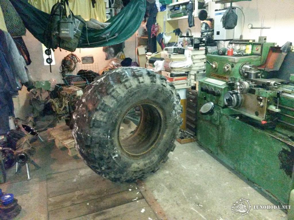

С резиной пока вопросы. Заводскую пока не тяну. Из ободрышей(вырвать потроха, нарезать протектор регувером) есть возможность ВИ-3(1300х530 -533), ВИ-202 (1600-500/610), В-178(1600-600/685). ВИ-3 - маловаты вроде как... Больше - за трансмиссию боюсь. Ви-3 в огороде уже лежат, остаточная высота 1250.

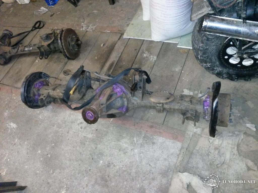

Мосты привез из Беларуси - обошлись значительно дешевле чем у нас.

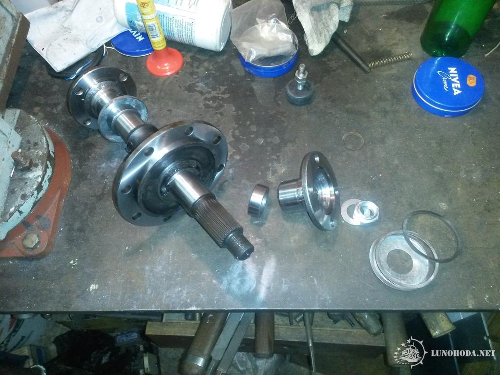

хабы РИФ вполне прилично сделаны. Силумин только на ручке.
Вал в КПП от Юрича. Если ставить кардан без шлицев, думаю фланец на этом валу вполне спокойно сможет ходить миллиметров на 5
Прикатил одно ВИ-3 чтоб не скучать долгими зимними вечерами :)
