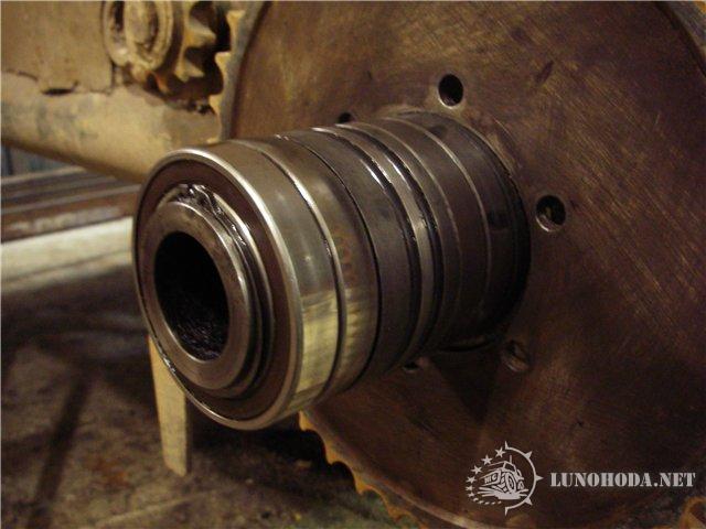

Отдельное спасибо ответы стали более развернутыми ,а фото более содержательные.
ВЫ АЛЕКСЕЙ ГЛАВНОЕ НАС НЕ ПОКИДАЙТЕ ,а то мы утонем как зайцы деда Мозая.При встрече с меня тортик!
Я правильно понял- на оси идут 2 подшипника потом втулка с 3 сальниками внутри и еще 2 подшипника? Еще пару вопросов нет ли фото крышки крана подкачки вид сверху и в канале я так понимаю есть направляющий желобок? И третий вопрос если ось сделать составной палка + блин приваренный ,а после проточить в нужный размер. Есть на металлобазах толстостенные бесшовные трубы СТ 20 там стенка 10 мм из нее основание и блин из листа соответственно как считаете есть смысл так делать ?

Правильно.Повар писал(а):Я правильно понял- на оси идут 2 подшипника потом втулка с 3 сальниками внутри и еще 2 подшипника?
Пока нет.Повар писал(а):Еще пару вопросов нет ли фото крышки крана подкачки вид сверху
В канале направляющий пруток 6 мм.Повар писал(а):в канале я так понимаю есть направляющий желобок?
Все зависит от того, насколько доверяешь своей сварке. Как правило, нагруженные детали ломаются по концентрации напряжений. Сварка, это концентрация и изменение структуры металла.Повар писал(а):если ось сделать составной палка + блин приваренный ,а после проточить в нужный размер. Есть на металлобазах толстостенные бесшовные трубы СТ 20 там стенка 10 мм из нее основание и блин из листа соответственно как считаете есть смысл так делать ?
