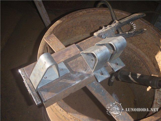

Попробовал на прихватках собрать клык , вроде получается
но как посмотришь на заготовки ( загнуть,просверлить,приварить).... :-(x)

ааа, понял, вернее вспонил, у меня просто не откладывается не нужная информация..
я бы назвал это антинакатные клыки..
Mihalich-53
Сообщения: 153
Зарегистрирован: 25 сен 2011, 20:01
Откуда: В.Новгород
Сообщение Mihalich-53 »
KIBERDOG писал(а):я бы назвал это антинакатные клыки
Ну уж если так предвзято , то клыки это громко .В опозиционных кругах колёсно-гусеничного привода я бы их называл антинакатные бугорки .... :P

KIBERDOG писал(а):может их сделать ёлочкой и заострить?? тогда точно проворотов не будет..
Вот когда начнуться провороты тогда и подумаем как ёлки заострить , а пока на провороты не кто не жалуется . :)

Игорь53 писал(а):интересно чем будет отличаться наваренный пруток?
тоже расстояние между траками, высота - возможно даже меньше (как продавишь трак - в пределах 12-15мм), единственное, как мне кажется - забьет грязью напрочь...
Пруток будет возвышаться над траком и врезаться в колесо , а выемка в траке ( да ещё забитая грязью ) перекроется колесом и ... KIBERDOG будет прав начнётся пробуксовка . :shock:
