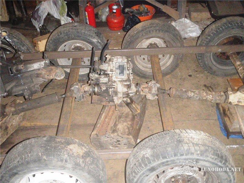

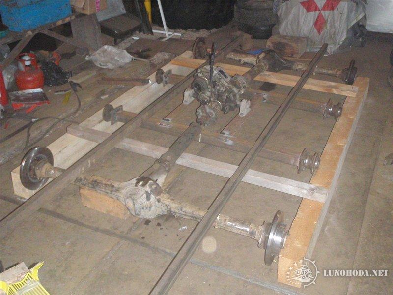

После долгово и мучительного выбора проекта-донора остановился на более близкой мне концепции колёсно гусеничного вездехода , так успешно представленного творческой мастерской REMIX59
:bravo: Позади сбор и заготовка основных железок и резинок ,
теперь осталось только время .... :)))

Хочу минимизировать токарку и переделку заводских деталей %) при такой раскладке , за исключением полуосей и верталётиков всё вроде встаёт как родное.
Какое будет мнение , будет жить ? @=

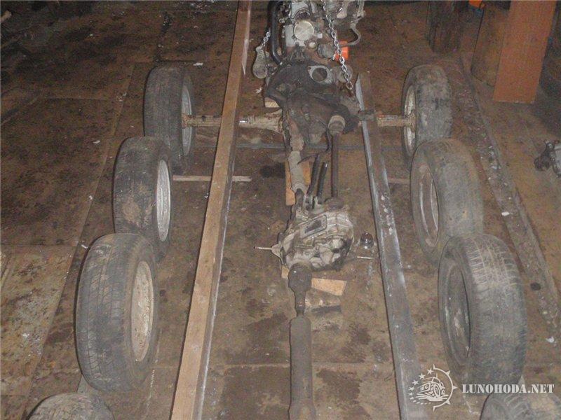

Пока всё выглядит вот так ...
думаю начинать пробовать себя на самом для меня пугающем ...( судя по отзывам бывалых) :shock: изготовлении гусениц и всего того что с ними связано.

Mihalich-53 писал(а):Пока всё выглядит вот так ...
В беззвёздочном варианте очень важно как можно выше поднять мосты, тоесть увеличить дор. просвет, я бы применил нивовские 16 диски, и попробовал бы натянуть газелевскую резину на них, и постарался уместить вездеход на 6 колёсной схеме, а не на 8 колёсной..
