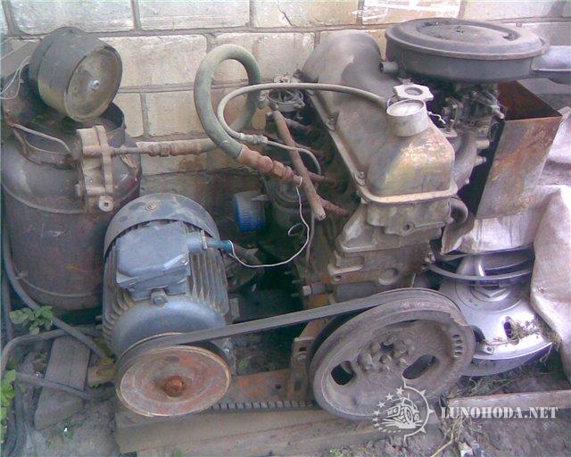

Oleg
Вот, правда до крышки канализационной не додумались:
оригинал вот здесь:
http://www.start-drive.com.ua/forum/ind ... topic=76.0
Oleg
Сообщения: 7573
Откуда: Смоленск
Сообщение Oleg »
АРКАША писал(а):ну а ежели убрать привод выпускного клапана ...+ выпускной клапан вместо свечи ... готовый компрессор ... со штатной головой .
Это ты про какой мотор говоришь?
Oleg
Сообщения: 7573
Откуда: Смоленск
Сообщение Oleg »
СМ писал(а):Вот, правда до крышки канализационной не додумались:
Ресивер меньше самого компрессора :))) :))) :)))
Ну вот, значит я на правильном пути. Даже ГБЦ не надо выкидывать, только хорошо бы звездочку ГРМ на распредвалу переделать и будет уже на 2 такта: впуск-выпуск
СМ
Сообщения: 43
Зарегистрирован: 24 сен 2009, 17:26
Откуда: Тула
Сообщение СМ »
Oleg
или распредвал - наварить новые кулачки напротив старых?
Вместо сжатия будет выпуск!

А охлаждение наверно ему еще нужно будет ?
СМ
Сообщения: 43
Откуда: Тула
Сообщение СМ »
roman
Скорее всего нет, Нет вспышки - сгорания топлива. просто от трения температура значительно ниже.

СМ
А почему на обычных компрес. ребра охлаждения, а на Зиле вообще жидк. охлаждение
Oleg
Сообщения: 7573
Откуда: Смоленск
Сообщение Oleg »
roman писал(а):А охлаждение наверно ему еще нужно будет
Так штатное пусть остается :stop: С радиатором, хотя бы самым наипростейшим - змеевик из медной трубки. думаю это не проблема.
Oleg
Сообщения: 7573
Откуда: Смоленск
Сообщение Oleg »
СМ писал(а):или распредвал - наварить новые кулачки напротив старых?
А как его наваривать, потом форму кулачкам придать, да и поведет его обязательно [:}) Проще звездочку переделать или на КВ или на РВ. При этом цепь ГРМ либо удлиннить немного либо укорачивать придется, что тоже не вопрос.
Думается, не так сильно и греется. Достаточно будет просто рядом бак с водой поставить вместо радиатора. Случись такой компрессор делать, то обязательно головку блока сделал бы самодельную, с пластинчатыми клапанами. Не такое уж и сложное изделие, если вдуматься...
Сельский рационализатор
Сообщения: 59
Зарегистрирован: 10 фев 2010, 21:37
Откуда: Омутнинск Кировской области
Сообщение Сельский рационализатор »
Читал в литературе, что компрессоры последовательного сжатия обладают КПД почти в два раза выше, чем обычного паралельного. То есть компрессор, где воздух сжимаемтся вначале в цилиндре большого диаметра, а потом уже меньшего диаметра намного эффективней, чем два цилиндра, работающие паралельно. Так что, если глобально переделывать двигатель под компрессор, то хорошо бы два цилиндра переделать под диаметр в два раза меньше с соотв переделкой воздуховодов.
