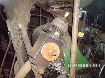

компрессор
Сообщение beregovoi »
у меня на трех колеснике стоит от газ-66,на полозях подкатывается к ведомой звездочке раздатки (чтоб на нейтралке качать на высшей скорости),
снизу закрыт крышкой с прокладкой, на шатуне трубочка-черпачек приварена,
масло черпает , залитое в получившийся картер, на шкиву-мягкое соединение от АБ-4,
вес не большой,зато в лесу нет проблем-золото.
