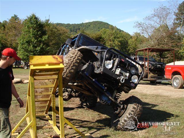

Mongoose писал(а): Покажите на пружинках такие возможности. :P
На пружинках то попроще артикуляцию добиться:

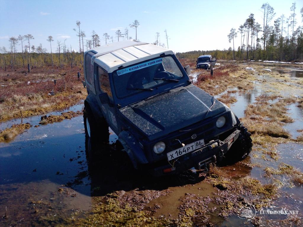

а я вам вот что всем скажу...тут многостраничные терки по поводу артикуляцци...
а вот у меня подвеска специально заневолена отбойниками , да еще подумываю ремни пустить на крепление аммо что бы в болото мосты сильно не тонули, а то никаакого джека не хватить машину поднимать.

Витим писал(а):На пружинках то попроще артикуляцию добиться:
"Артикуляция" колес при диагональном вывешивании зависит от ходов и жесткости (угловой) подвесок, а не от рессор или пружин.
Проблема в контакте колеса с дорогой, вывешенное колесо буксует, это у обсуждаемой машины проявилось на видео, а Автор не хочет этого признавать.
Оценивается этот параметр подвески деформацией (ходом колеса) при двойной статической нагрузке (для четырехколесников).
Если у кого то дребования к подвеске иные, то и решения могут быть иные, вплоть до планетоходных.
Убежден многими годами наблюдения за этой техникой, что подвеска должна быть длинноходной с малой жесткостью и достаточно задемпфированной.
