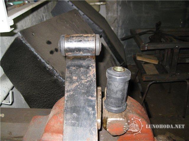

какая ширина проушин под рессору? У меня 75 мм (65 рессора и 2*5 втулки) - запарился вставлять, втулки шире рессоры, а обрезать не хочу.

Outlogic писал(а):какая ширина проушин под рессору? У меня 75 мм (65 рессора и 2*5 втулки) - запарился вставлять, втулки шире рессоры, а обрезать не хочу.
Обрезать не надо.
Я стараюсь избегать наших резинок.
В рессоры использую фордовские сайленты задней повески.
Он цельный и втулка уже вварена.
Ширина проушин 91мм.
Признаться, трудно это было вместить в вологодский диск.Зазоры по диску буквально по 2мм остались. Этот висящий бедлок съедает, так нужных 15мм. Причем как сзади, так и спереди.
Но понятно, что никто из-за меня менять их конструкцию не станет.
Вот фото сайлента форда.

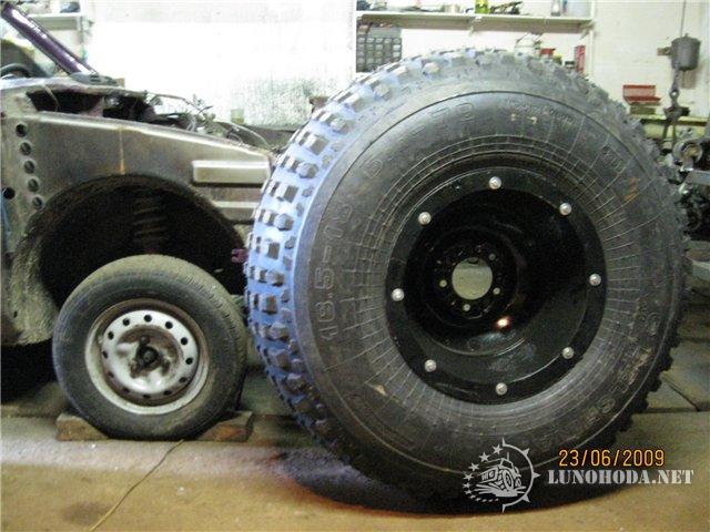

Лекс писал(а):Только не понятно. Ты ставишь колеса А транса(какие именно?) и сотвестственно расширяешь колею
Колеса Белки. Покупал в А-трансе.
сравните с донором :)))
Колея у меня 1820мм, база 2200мм.

Mongoose писал(а):Признаться, трудно это было вместить в вологодский диск.Зазоры по диску буквально по 2мм остались. Этот висящий бедлок съедает, так нужных 15мм. Причем как сзади, так и спереди.
Точно, я когда поставил колеса на передок Шнивовской подвески , то верхние шаровые уперлись в бедлок! Пришлось точить новые шпильки и ставить проставки.

Outlogic писал(а):Mongoose
Ушки можно съемные делать ,из двух частей, сначала резинку сдавил, потом прикрутил ушки к кулаку.
