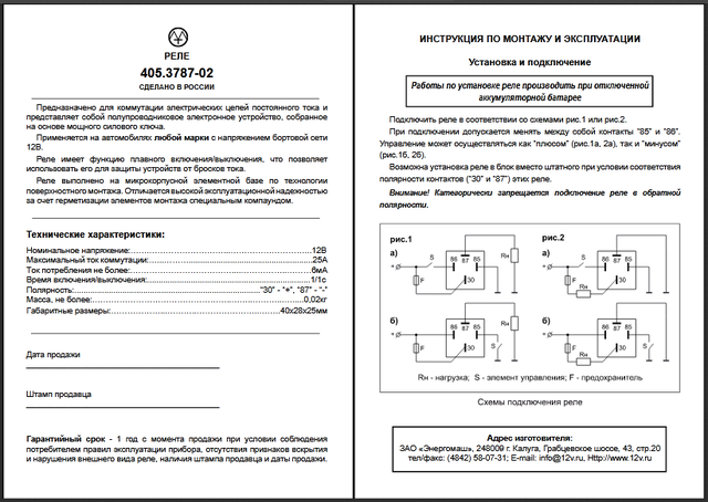

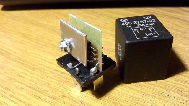

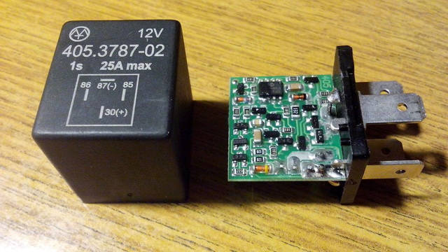

новичок писал(а): 23 янв 2020, 17:39
а какие минусы при использовании готового заводского изделия?
Если подходит по току , то есть > 20А, и времени срабатывания, то никаких. Единственное, надо диоды добавить и защиту от шерстяного свитера (статика)
alekcei kab.
Сообщения: 306
Зарегистрирован: 27 дек 2018, 18:25
Имя: алексей
Откуда: самара
Возраст: 68
Задний мост Хонды Легенд
Сообщение alekcei kab. »
новичок, недостатков использовать эти реле нет кроме обязательново охлаждения. на управление редуктора х. л. при постоянном напряжении с акамулятора по каталогу нашел GDH4023DD3 они транзисторные. на теристорах или семисторах реле не будут отключатся им нужно падение до 0в переменное или импульсное напряжение. какая марка куплена по какой цене больше информации??

Можно поставить реле плавного пуска вентилятора с автор
Приходилось такое устанавливать на трактор Вольво б25 л
3 года работы без проблем до него менял реле стартера и реле свечей накала до 3х раз на дню.

Еврей, пожалуйста на каких авто стоят релюшки с плавным пуском вентилятора? вазовские вроде простые. я с удовольствием поставлю себе двойное управление с рычагов и кнопкой.

Хорошие реле, с "вениками" ВАЗ2108 справляются, но у меня стоят "веники" на 40А, эти реле не выдержали, а жаль.

alekcei kab. писал(а): 25 янв 2020, 10:39 Еврей, пожалуйста на каких авто стоят релюшки с плавным пуском вентилятора? вазовские вроде простые. я с удовольствием поставлю себе двойное управление с рычагов и кнопкой.
реле плавного пуска - это разгрузка
устанавливается в основном на спец техники дабы разгрузить контакты
его задача постепенно увеличивать поступающую нагрузку-( я не электрик)
у меня на разной технике силовые реле летели достаточно часто-официалы пожимали руками ссылаясь на болезнь.
выход- реле плавного пуска больше проблем нет.
