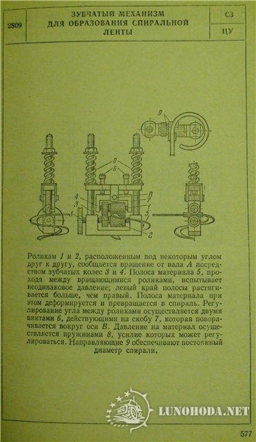

Я об этом уже писал на 3-й страничке этой темы:Shurinex писал(а):Описание устройства для образования спиральной ленты
http://lunohoda.net/forum/viewtopic.php ... c&start=30
Между прочим - было это в... 1989 году!Владимир Дмитриевич писал(а):Когда я изготавливал заказные шнеки на дозаторы, то посещал цех шнеков на Ростсельмаше.
Витки шнеков изготавливаются из обычной полосы, толшиной от 2-х до 5 мм и шириной от 50-ти
до 200 мм.
Загоняют эту полусу в импортные станочки, в которых стоят два ролика, установленные
один над другим. Как в ручной отжималке для белья.
Расстояние и угол между этими роликами - регулируются.
Эта регулировка и определяет закрутку витков шнека.
С обратной стороны роликов выходят готовые витки в виде непрерывной спирали...
Остаётся приварить её к трубе.
В те времена в том волшебном цехе была даже чудо-сварка для сборки шнеков.
ЛАЗЕРНАЯ...!...
