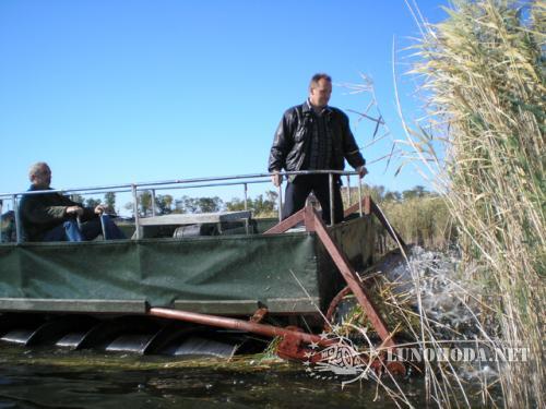

5 и 6 фота комбайн по уничтожению Камыша. Если не ошибаюсь мечта ВД :oops:
*** нельзя ***
