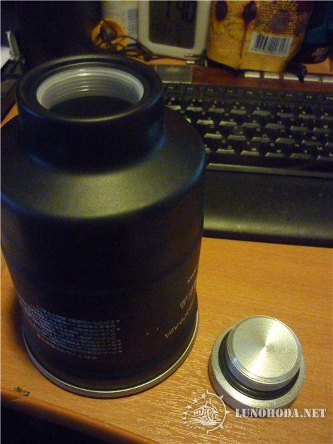

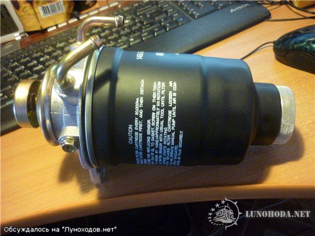

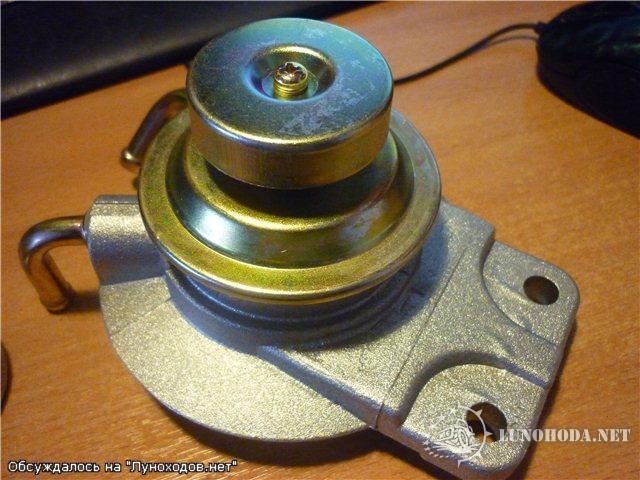

Итак, сегодня приобрёл подкачивающую помпу и фильтр, для топлива.
Помпа DH002/011, 950р.
Вид снизу
Фильтр KC-46, 350р. Отверстие под датчик, который стоит 2300р. Вместо него выточена пробка, с резьбой м36х1,5. Уплотнительная резинка шла с фильтром.
В такую пробку, люди вставляют ещё свечу накаливания, что бы в зимнее время топливо подогревать.
Помпа и фильтр в сборе
Буду ставить в ближайшие дни. Скорее всего в кабине будет стоять, что бы удобнее было пользовать.

Герман82
Сообщения: 448
Зарегистрирован: 18 июн 2011, 22:00
Откуда: Среднеуральск
Сообщение Герман82 »
Destroerr
лучше под капот к движку ближе установи. на стенке. у меня так на таун айсе сделано. внизу ведь отстойник под воду. не на пол же лить. [:})

Сообщение oleg 54 »
Destroerr
Свой новый , когда ставил , первый раз не смог закачать , налил полный соляры - некачает , немного постоял и стал качать , так что имей ввиду . [:})

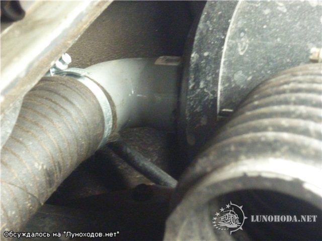

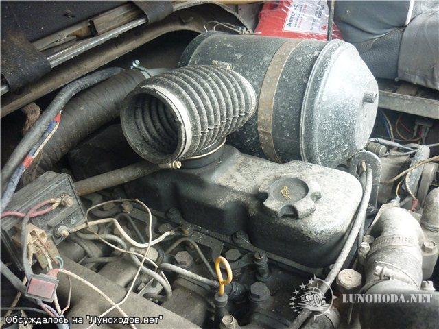

Это установка воздушного фильтра, от 41-го Москвича.

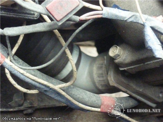

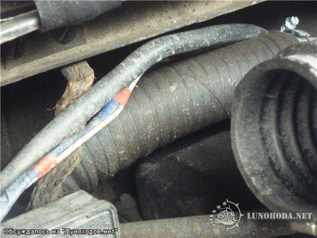

Взяты были 2 стандартных уголка, от фановых труб и прорезиненная трубка от газели.
Оригинальная запчасть, только фланчик, с трубкой, на которую одевается уголок фановой трубы.
Прорезиненная трубка, с металлическим каркасом, по словам продавца, от газели. Одевается с двух сторон на уголки и крепится обычными хомутами.
Уголок фановой трубы, отлично вошёл в отверстие воздухофильтра. На самом воздухофильтре есть обжимной хомут, которым уголок отлично крепится. Никаких доделок не нужно.
Над выхлопным коллектором стояла трубка, для подключения радиатора отопителя. Эту трубку демонтировал, за ненадобностью и на её место закрепил стальную пластину, которая отделяет воздухофильтр от кожуха выхлопного коллектора. А сам корпус воздухофильтра закреплен самодельным хомутом на ней.

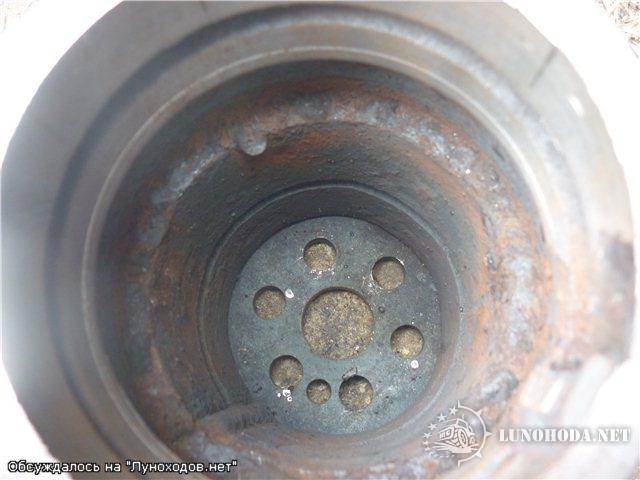

Ну и оправка, на корой варился оригинальный колокол.
Так как я не нашёл подходящей заготовки, оправка была сварена из 2-х втулок, с толстыми стенками и стального блина.
Оправку расточил внутри на токарном станке. Затем точил за одну установку снаружи. Торец и наружний диаметр.
И последнее сверловка отверстий, под болты крепления к коленвалу.
Это фото внутри втулки.
Оправка прикручивается к коленвалу, на другой конец оправки одевается привалочная пластина и прикручивается гайкой.
