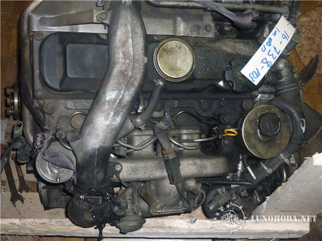

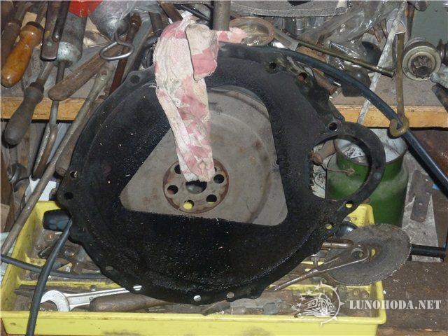

Сбылась мечта идиота, приобрёл контрактный дизель TD-27, уже стоит в гараже. Сегодня распаковал, сфотографировал, снял маховик и закрывающую колокол пластину.
Решил делать переходной колокол, с двигателя на штатную коробку.
Сцепление тоже УАЗкино буду ставить.

Юрий Жилин писал(а):Маховик тебе надо другой, этот под КПП-автомат и сразу думать что будешь делать с опорным подшипником первичного вала.
Про маховик написал выше. Токарь есть знакомый, магазины с автозапчастями то же, так что не вижу особой проблемы.

Маховик действительно от акпп. Менять.

Маховик надо родной искать, даже УАЗовский великоват - некуда будет прикручивать колокол.

Я уже писал, что подружу его с токарем, обрежут лишнее, много не мало.
