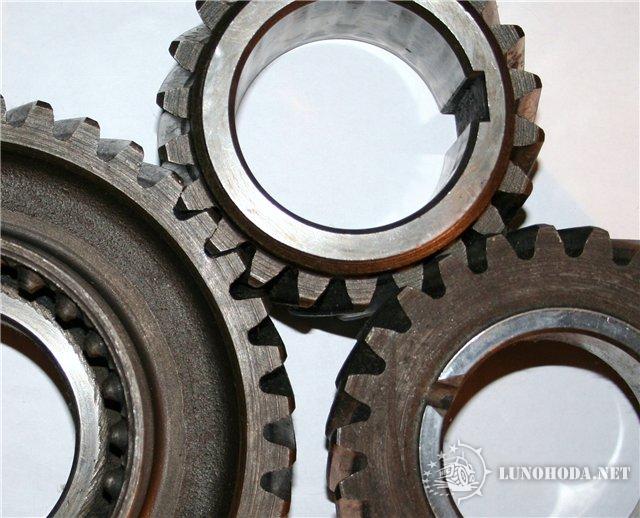

Крафтов писал(а):Я же просил помочь мне, проверить мой подбор шестерней.
а ты покажи их, сделай фотографию и штангель туда положи!
как тут :

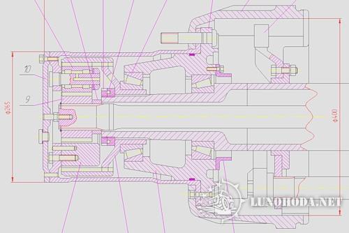

Юрич писал(а):нужно выполнять строго определенное соотношение сторон и углов в ромбе межцентровых, а то "зуб на зуб" не попадет
Примерно так эта проблема выглядит:

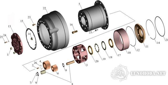

Бортовая МАЗа;
Это вроде мост КАМАЗовский но аналогичный по конструкции;
