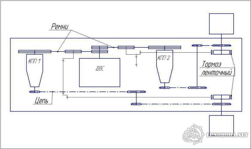

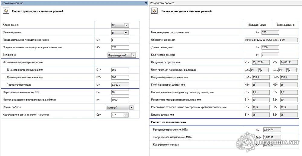

Вот расчёт ременной передачи:
А профиль Б потянет спокойно.
Дёрнул, сел, поехал!
Evgenii72
Сообщения: 1543
Откуда: Tobolsk
Сообщение Evgenii72 »
тсм350 писал(а):
riazan писал(а):Вот накидал примерно схему
Может попробовать по такой схеме?
Чёт голова закружилась...

riazan писал(а):На рычагах управления устаналивливаем трос для ослабления натяжного ролика ремней после чего гидроцилиндр для торможения суппорта.
Прошу высказать мнение или дать ссылку может кто использовал указанную схему вездехода или что нибудь подобное по использованию ремней для бортового поворота
Использовал. Только после экспериментов с ослаблением натяжного ролика (пару раз ТСка от меня убежала), сделал рычаги на включение.
Двинул рычаг вперёд - колёса крутятся.
Отпустил - нейтраль.
Потянул на себя - тормоз.
Усилие очень маленькое и веса руки хватает. Управление одной рукой (в фильмах о ТС-350 можно посмотреть).
И желательно обойтись без сложных элементов - пружин, тросиков и цилиндров.

Мужики, Вы можете сказать, что применить после ДВС, дисковое сцепление или ременное????????????????????????????????!!!
Напомню ДВС 1 штука 2106.
Далее паралельно две кпп 2108 которые подключены к сдвоенному мосту ваз.
Подгоняю действия под желаемый результат.

4х4=4 писал(а):Напомню ДВС 1 штука 2106.
Наверное лучше будет от двигателя пустить две ременные передачи (можно зубчатые), затем два сцепления и далее две коробки. Сделать передачу одним ремнём больше 5 кВт трудно (ремни в комплекте должны быть одинаковыми).

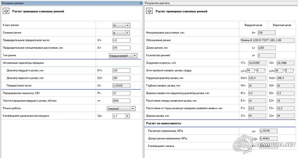

ДВС оки или 2106 не лучший вариант - у них нет автомата оборотов и как они переносят радиальные нагрузки. Наверное нужно делать дополнительную опору с подшипниками для шкивов.
Сцепление постоянно выключенное проще и приятнее в управлении (бросил рычаги всё встало).
Вот расчёт ремней для примера:
