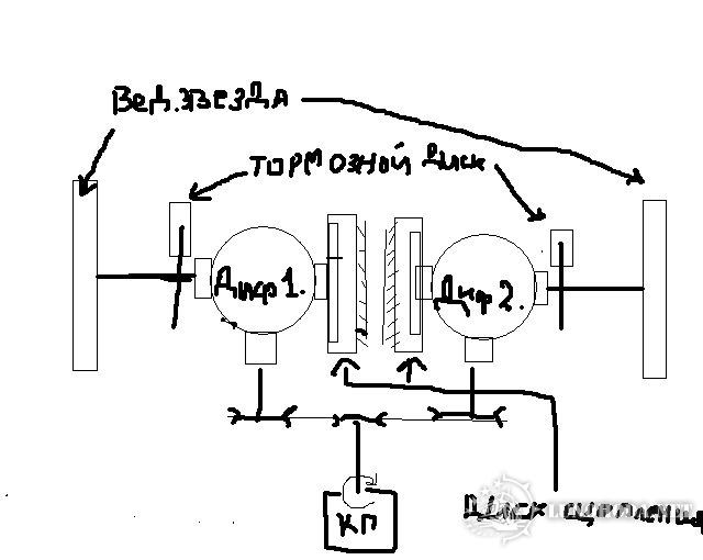

Как вы считаете имеет ли жизнь подобный вариант поворота.
подобие планетарного механизма поворота.
Последний раз редактировалось Александр 85 26 апр 2011, 17:21, всего редактировалось 3 раза.
Сообщения: 18679
Александр 85
какой вариант?

Александр 85
при такой схеме дифы умрут очень быстро . а если поставить сцепления перед редукторами и дифы заварить получится ГОША http://lunohoda.net/forum/viewtopic.php?t=3063
