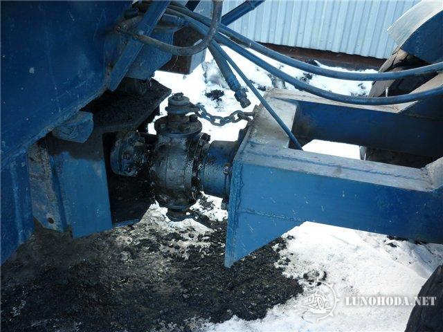

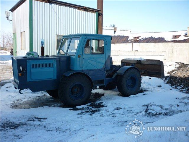

на днях в соседнем городке видел вот такой аппарат.

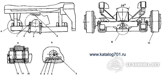

вовочка,Саня-
Поправьте если что..к раме приварены две V- образные укосины. К ним через два сайлента приделана продольная балка к которой стремянками притянут мост. А мост уже в свою очередь рессорами связан с рамой. Т.е. без рессор мост может качаться на угол 24гр.С рессорами естественно тоже с нагрузкой.А не проще оставить просто рессоры ну и добавить пару реактивных тяг?

Думаю в К-700 никаких рессор нет, просто подобие балки как у Паши-53shig писал(а):А мост уже в свою очередь рессорами связан с рамой.
просто к балке крепится треугольник. центр треугольника совпадает с осью качания, в идеале и с осью хвостовика, и никакого гемора, а точки крепления можно и подрессорить.
В рессорах есть гемор: диагональное вывешивание, а это очень не айс.

в узле перелома родная начинка - ШРУС ЗИЛ-157 и привод естественно полный. батя делал в 88 году переломку - мосты УАЗ, кулак ЗИЛ-157, правда ШРУС ставил не 157, а УАЗовский.shig писал(а):вовочка А как думаешь - что там в узле перелома на синем? у него полный привод?
на тракторе с фото мосты ЗИЛ-157 и кулак тоже 157....

рессор нету. просто подрамник, по идеи простая тракторная качалка, типа вот такshig писал(а):вовочка,Саня-![]()
