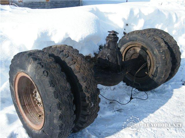

первый привезенный мост

казерог писал(а):первый привезенный мост
Вадик это мост ЗИЛ :P :P :P :P
Там же 8 ступичных гаек????
А на ГАЗ гаек 6
и посмотри, в центре редуктора сбоку крышка, под ней вал, редуктор ГП в ЗИЛе 2-х ступенчатый, мост та от Беды???
и где это видно на одном фото. Резина точно газоновская

казерог писал(а):какое ПЧ у него
Вроде как у ЗИЛ-130 надо искать, не помню, вывеси одно колесо, покрути за хвостовик, чтобы колесо сделало полных 2 оборота, количество оборотов хвостовика и будет передаточным числом.

tixoxod-4x4 писал(а):и где это видно на одном фото.
Мне видно, и надеюсь Вадиму этого достаточно.
tixoxod-4x4 писал(а):Резина точно газоновская
Посадочный диаметр у резины ГАЗ 51, 52, 53, ЗИЛ 130, 131, КамАЗа будет 20 дюймов, у 66-го 18 :roll:

казерог писал(а):Они разные или одинаковые
вылет разный, 130 у тебя уже есть, а 131 как 66-го только на 20 дюймов баллон
