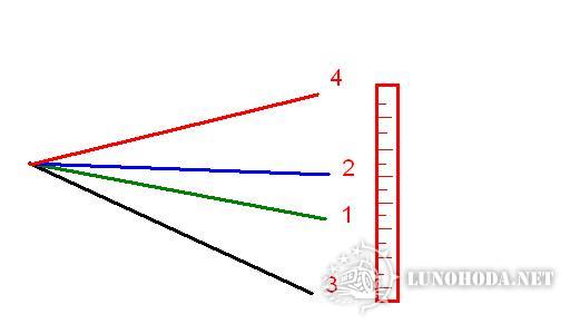

Предлагаю разложить проектирование на несколько этапов.
1. Что мы хотим получить:
Ход подвески нужно разделить на несколько состояний, например:
Состояние 1., положение подвески на снаряженном вездеходе.
Состояние 2., положение подвески при полной массе.
Состояние 3., положение подвески при полном ходе отдачи.
Состояние 4., положение подвески при максимальной нагрузке.
Состояние 1., это деформация подвески под действием массы вездехода стоящего на ровной поверхности, заправленного и с водителем.
Выбирается из расчета необходимой, максимальной геометрической проходимости будущего вездехода.
Состояние 2., это деформация полностю загруженного полезным грузом вездехода.
Учитывается максимально необходимая грузоподьемность вездехода,при минимальной потере геометрической проходимости, т.е. , чем меньше просадка от 1-го, до 2-го, тем лучше.
Состояние 3., это деформация подвески под действием собственного ее веса, ее частей(кулак, шаровые, ступици, тормозные механизмы, половина веса привода и рулевой тяги)и веса колеса.
Чем больше такая деформация, заложена в конструкции,тем лучше работа подвески при диагональном вывешивании, приземлении после подскока, скоростном движении по неровностям(нет отрыва колеса, нет последующего удара его о поверхность, нет ударных нагрузок на трансмиссию при выравнивании скоростей врашения после касания).
Состояние 3, просит максимальной мягкости и пластичности рессорного листа.
Состояние 4., это максимально возможная нагрузка на подвеску, при которой не произойдет ее повреждение.
Хитрые азиатские производители, посчитав, что их седаны полностью загруженными эксплуатируются крайне редко добавляют к Состоянию 2, еще 25% и считают это достаточным, а вот практичные немцы, резервируют все 40%, на максимальную нагрузку(полная нагрузка+40%) и мы в восторге от их изделий. А на вездеходе желательно иметь все 70-100%. Это желание приводит к мысли, что при ходе от положения 2, до положения 4, неплохо было бы использовать подрессорники, или демпферы резиновые, полиуретановые и т.д.
Теперь зная, что мы хотели бы получить можно нарисовать подвеску с желаемой деформацией уже в см.
Дальше задача 2.
Сколько и каких использовать рессор?
Замерять можно просто:
Закрепить конец рессоры необходимой длинны, и нагружать ее с помощью блока, лебедки с динамометром или грузом(можно использовать бочку с водой 1л.-1кг.) и измерять деформацию простой линейкой или рулеткой.
Комбинируя количество, длинну, толщину листов, можно точно узнать какие листы нужны, в каком колличестве, какой длинны подрессорник использовать и т.д.

Да, этот вариант кажется просто идеальным:
Я нарисовал для себя, вот такой вариант:
И он полностью совпадает с увиденным.
Длинный, мягкий отбой, коренного листа, перевернутой рессоры
Жесткая, энергоемкая реакция на максимальное сжатие, достигнутое подключением "подрессорных" листов
Четыре!!! нормально поставленных амортизатора, не два жестких, а четыре мягких, как положено на внедорожной машине
Думаю эффект от движения по бездорожью на такой подвеске "окрыляет" Снимаю шляпу

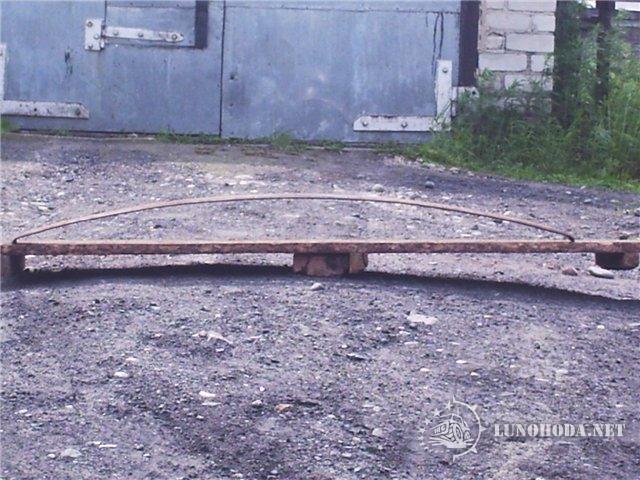

solomon
При этом можно и не ответит на самый главный вопрос. Какие рессоры надо применять под конкретное ТС. Полагаю, что Золотницкий на правильном пути.
И как они отпадут? Нужна подвеска под конкретный вес. При этом надо получить максимальный ход подвески. Тележку? может быть. Но сколько таких тележек надо изготовиить? С рессорами Газ-66, Волга, Газель, УАЗ- 469, УАЗ - 452 и т.д. и т.п.solomon писал(а):Многие вопросы просто отпадут сразу. Чтобы получить быстроходный агрегат, а не медленный трактор, нужна независимая подвеска, и подвеска Мазуркевича самый простой и технологичный вариант.

Золотницкий Александр
- Сообщения: 1043
- Зарегистрирован: 10 фев 2010, 00:15
- Откуда: Тольятти-Тюмень
Пойдёт, но будет небольшая погрешность. Если не трудно, сфоткай ещё раз, присев на уровень рессоры. Чтобы был чистый вид в плоскости листа. И подальше бы надо если возможно.magellan писал(а):Золотницкий Александр
Так пойдет?
