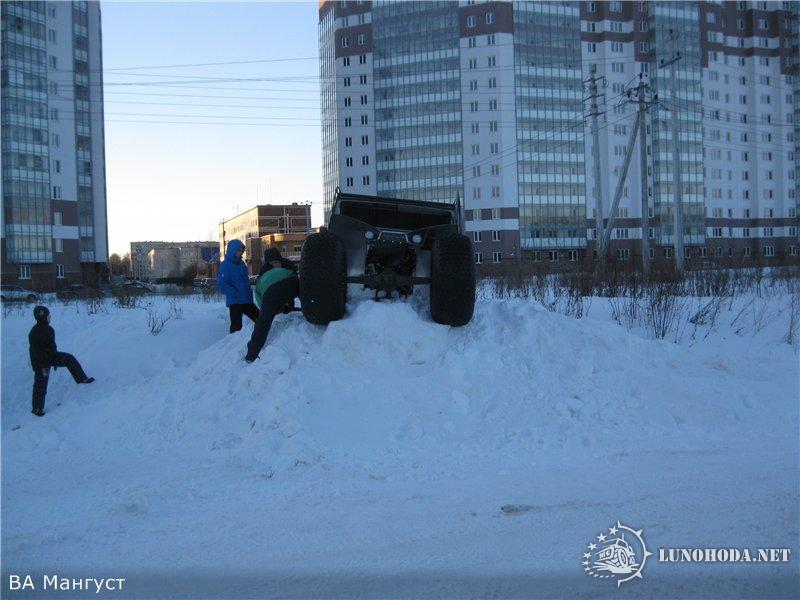

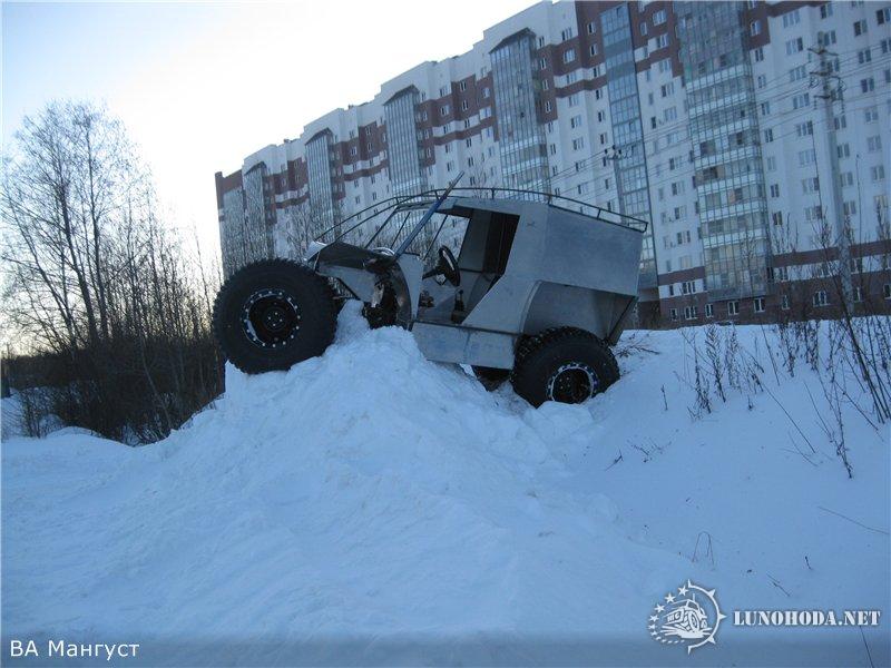

На рельефе сегодня подвис. Готовлю видео отчет.
Но из колеи и через валик снежный перепрыгивает легче, чем с поворотными.
И намного легче.
Сын 7 лет, сегодня спокойно с дороги в целик и обратно.
Катаем потихоньку. Есть и минусы, но и плюсы тоже есть.
И они для меня в новинку.
Интересно оно! :roll:

Вот оно.
А вот если бы сразу ходом, то проехал бы.
