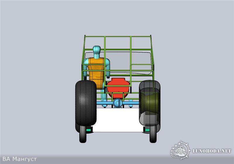

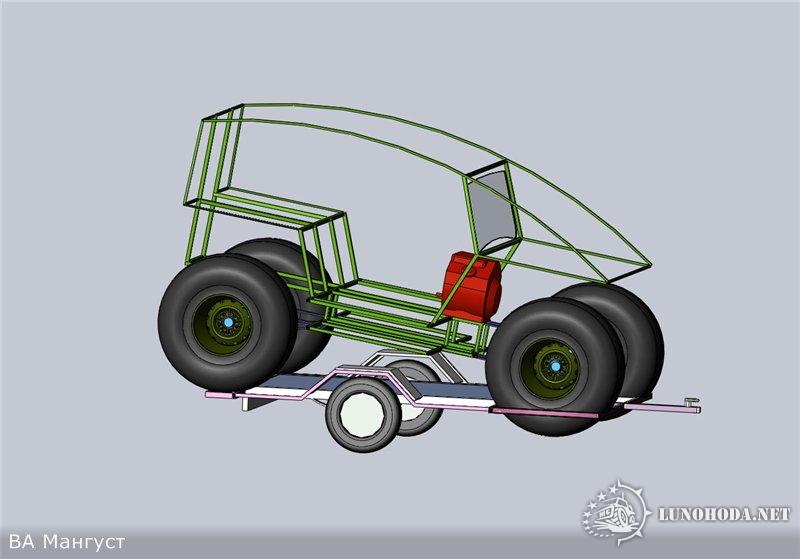

ТХ
пока кратенько.
Колеса - докатки Бел79 - 4шт
Стекло ветровое УАЗ
ДВС- картохо-копалки
Рулевое - снопо-вязалки.
Варик - снего-бурки
КПП - зубила
Мосты - Таз 2шт.
Диффы оставлены свободными. (не заварены)
Вредоносная подвеска - зависимая перед и зад.
Тормоза дисковые.
Руль - круглый.
Диски - Вологда.
Спальных мест - 2.
8P
Задача была привязаться к существующему прицепу, поэтому вот все что осталось от картинок.

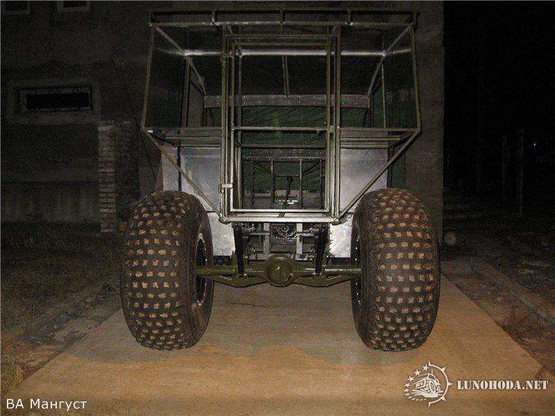

Mongoose писал(а): подвеска - зависимая перед и зад.
Игорь, передний то засвети, из чего кулаки ?
Mongoose писал(а):Вредоносная подвеска
на 14 элептических ?
красное на эл. мотор смахивает :)))

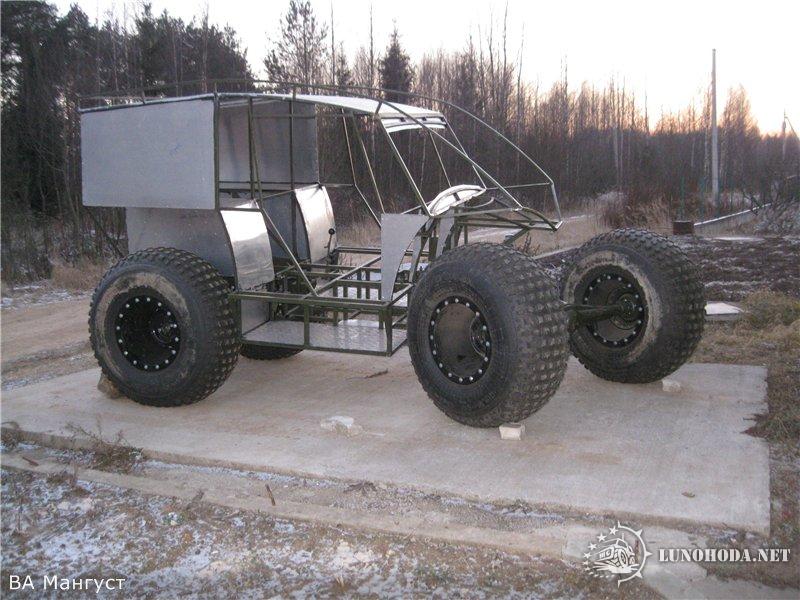

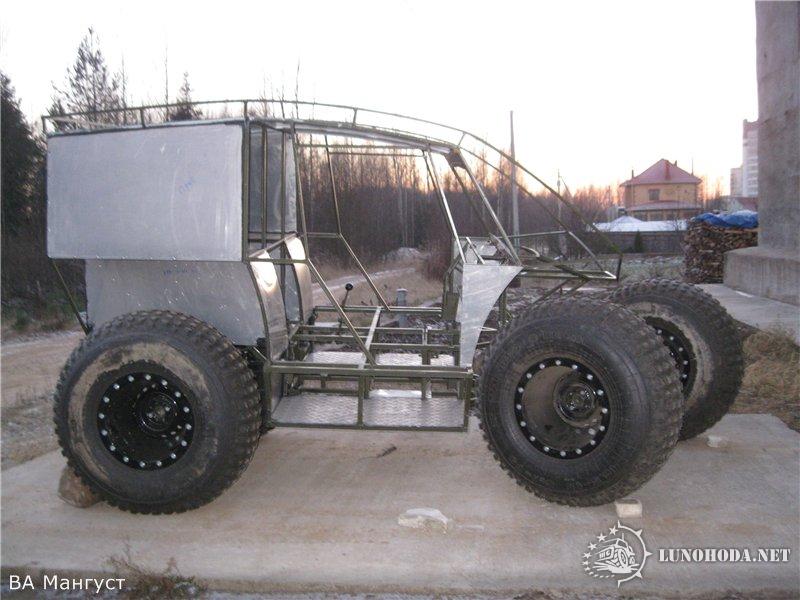

Mongoose
Сообщения: 4583
Имя: 8-921-3139106
Откуда: Лен.обл. Тихвин
Сообщение Mongoose »
Самопал писал(а):на 14 элептических ?
да. Как спереди, так и взади.
В принципе все отписавшиеся правы.
Мост поворотный.
Но не как на РАФ-Бел-Арктике. :stop:
С ужасным и тлетворным влияние бывших губерний ..
обсуждалось и было признано самим лично!
- Что мой принцип совсем другой.
И конечно, не как аля Хищник. Там ось на балке и пружины.
У меня смещена внутрь и 1/4 рессоры.
И не переломка в чистом виде, т.к. осевое вращение отдано рессорам, ну и есть еще один момент, который смогут увидеть внимательные на видео.
Короче я ни кого не копировал.
Однако это позже. Не будем забегать вперед.
Вот тут получше видно, кулаков нет.
Не взвешивал еще.
