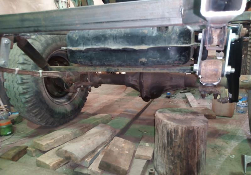

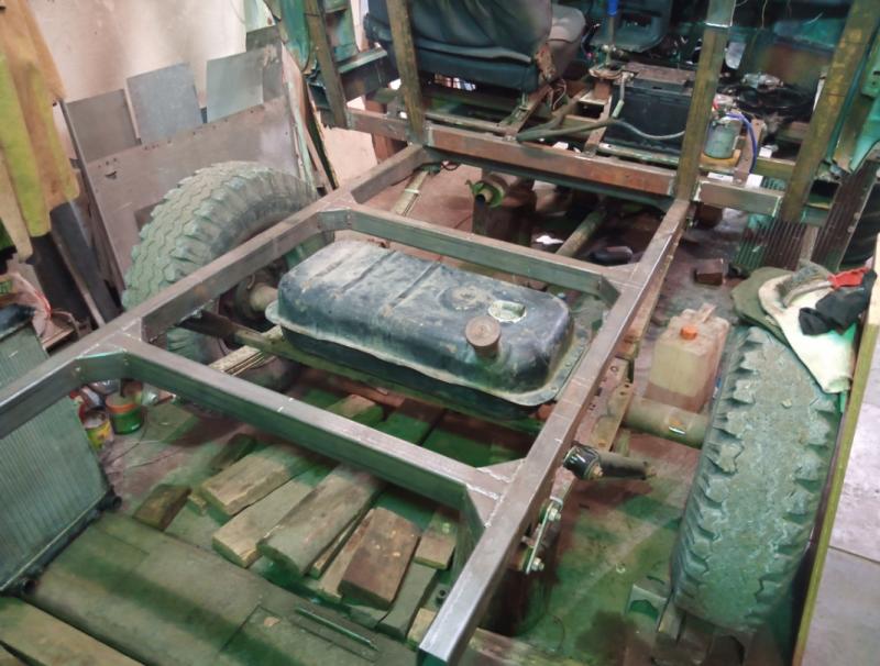

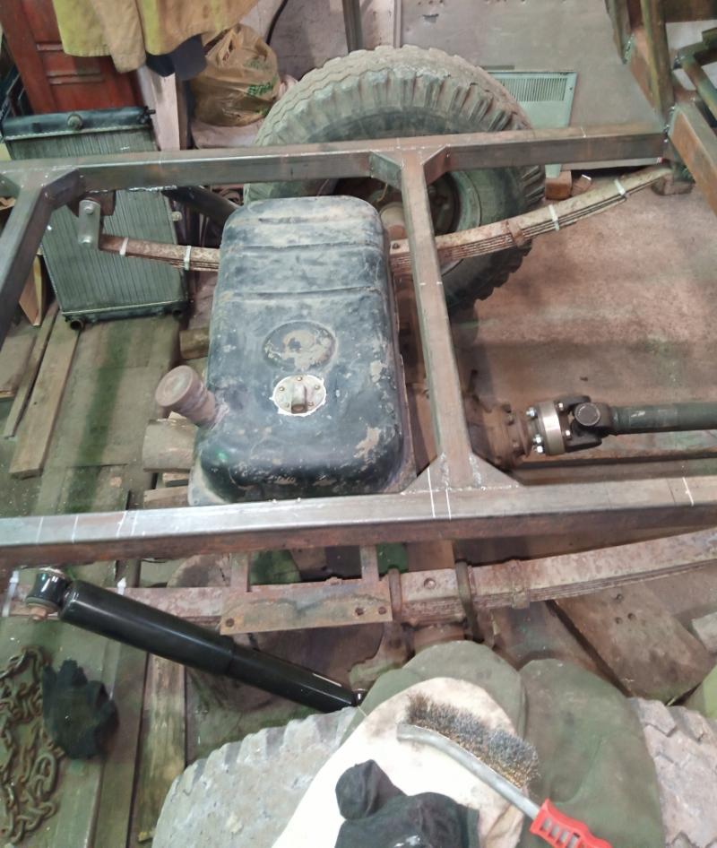

дошло дело до бензобака. есть вот такой, не знаю с чего, с батиных запасов (уже не спросишь...), но абсолютно новый, лет 45+ ему точно.
место ему нашлось только здесь, горловину попробую переварить полуавтоматом. также надо внедрить слив и указатель уровня.
готов выслушать замечания, предложения, жалобы....
