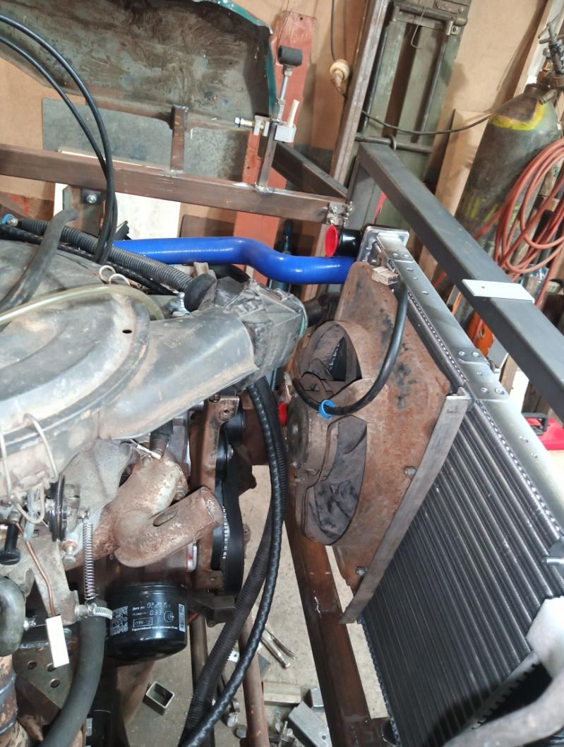

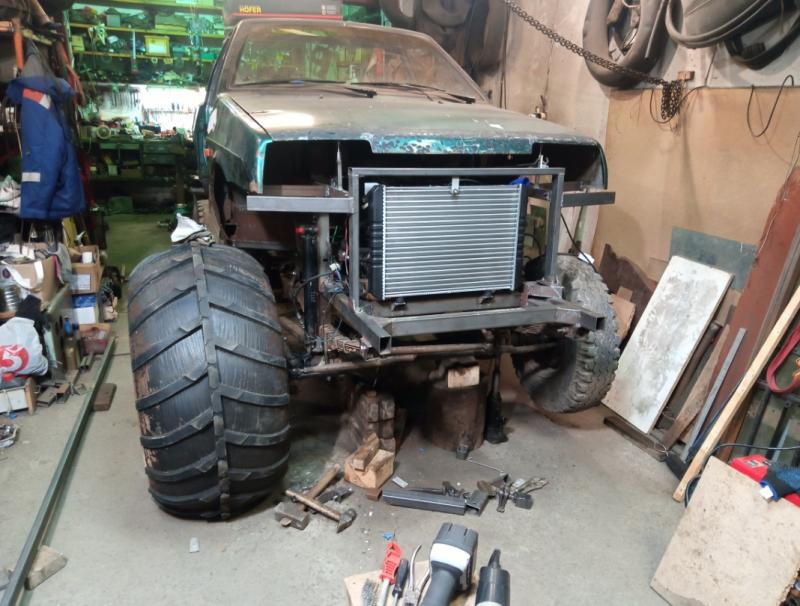

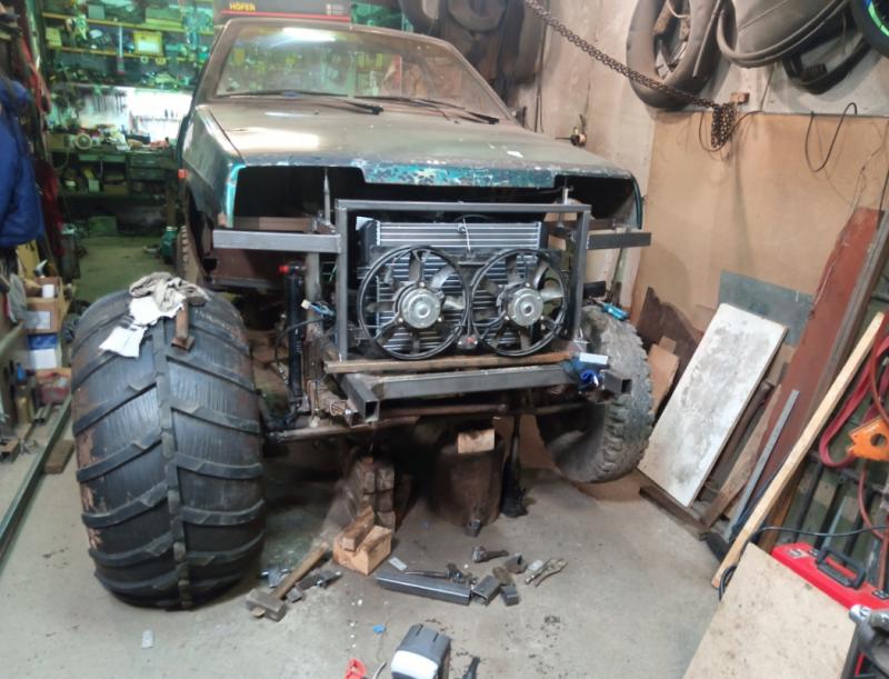

поставил газелевский радиатор, вентилятор пока прикрутил девятошный.
есть шнивовская спарка, есть ли смысл ставить ее перед радиатором или лучше кинуть силы на реализацию механического вентилятора?
