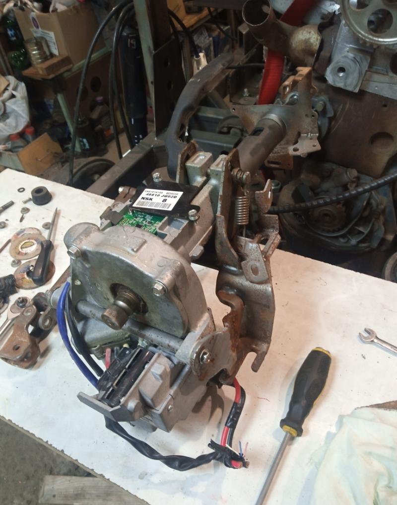

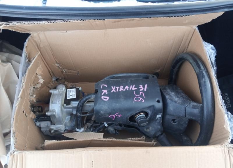

gudvin писал(а): 26 ноя 2024, 10:21 Я от Хтрейла брал. 2тр голая колонка.
6тр колонка с карданом, рулëм и замком с ключами.
Подобные стоят на многих ниссанах.
https://pnevmohod.ru/forum/index.php?to ... #msg325473
а подключал просто +/- (аварийный режим) или полноценно с имитацией датчика скорости?
Трактор Т2
Сообщения: 7543
Откуда: Лен. область
Возраст: 42
АПП Вездеходик /строительство/
Сообщение gudvin »
вовочка писал(а): 12 дек 2024, 20:54
Силовой + - и управляющий + с зажигания.
Только не попробовал, оказалось что и так очень легко руль крутится :)))

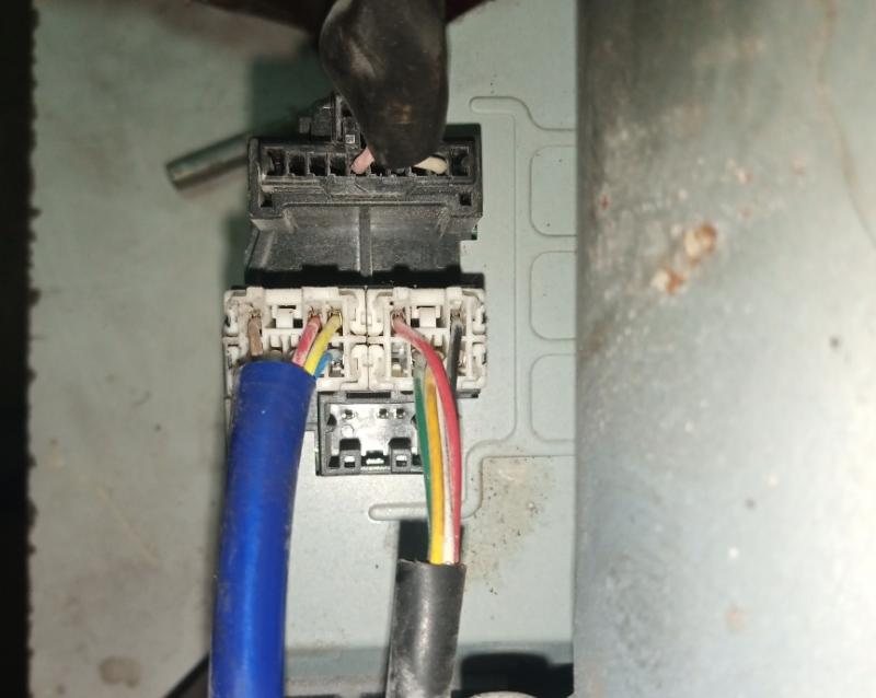

вовочка
Сообщения: 5010
Сообщение вовочка »
gudvin писал(а): 12 дек 2024, 22:43 Силовой + - и управляющий + с зажигания.
но это вроде аварийный режим, 70% мощности только.
хотя может оно и лучше, нагрузки меньше.
по тойтовским правильное подключение нашел, а вот по ниссановскому пока не попадается.
Сообщения: 7543
Возраст: 42
Сообщение gudvin »
вовочка писал(а): 13 дек 2024, 07:31
Так там всего три провода, + зажигания и два провода can.
Можешь заказать, тебе разработают can- адаптор :))) с твоего датчика скорости.
вовочка
Сообщения: 5010
Сообщение вовочка »
gudvin, [:})
силовые плюс и минус понятно, а из трёх тонких какой на замок зажигания подсоединять?
Трактор Т2
Сообщения: 7543
Возраст: 42
Сообщение gudvin »
вовочка,
Белый зажигание.
Розовый и голубой can.
Это мне Аркадич подсказал, сам ещё не подключал.

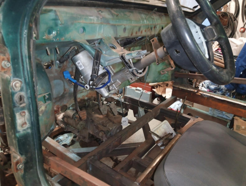

изначально вообще хотел ЭУР под капотом поставить, чтобы родную колонку не трогать, но посмотрев на ЭУР, стало понятно, что он не очень приспособлен для забортной установки.
сегодня подвесил для примерки, надо крепеж мудрить....

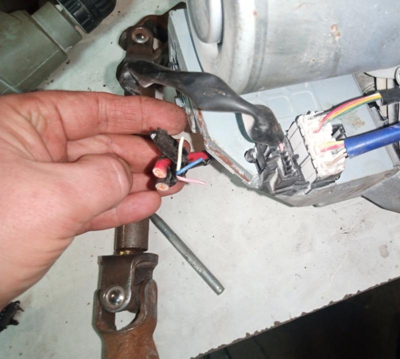

сколхозил из подручных материалов и без токарки.
вставка - шток амортизатора УАЗ 16мм. вот думаю, стоит эту вставку усиливать накладками из трубы или так и оставить. валик карданчика ниссан тоже 16 мм.
фото припаршивые при светодиодном освещении получаются оказывается :twisted:
