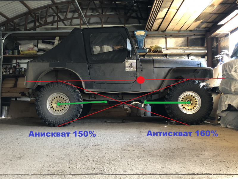

Про какую машину речь? Если Вездеходное багги, то там действительно очень удачная подвеска была на 4-х продольных рычагах + панара. Предварительные расчеты в калькуляторе подвески показали, что антискват/антиклевок там составляет около 40-60% спереди и сзади, в зависимости от загрузки и размера колес. Поэтому мне и не дают покоя эти чертовы клюшки (антиклевок 170%), уже есть с чем сравнить. Одинаковые пружины, схожие по усилию амортизаторы, а разница в работе подвески - целая пропасть. И вывод про антиклевковую геометрию подвески у меня подтвердился на практике (переход с клюшек на 3-х рычажку на Джипе). В калькуляторе очень удобно смоделировать предположительный антиклевок, от этих показателей и отталкиваться.
В этой статье автор приводит практические значения антиклевка для разного назначения автомобиля https://www.crawlpedia.com/4_link_suspension.htm. Правой кнопкой мыши нажимаете на открытой странице и в контекстном меню нажимаете "перевести на русский". Все вполне легко читается и воспринимается. Я только благодаря этим картинкам и понял, как это работает.

Андрей 318 писал(а): 11 май 2022, 12:54
1. Влияет ли геометрия подвески (антискват/антидайв) на прохождение подобных неровностей?
2. Кто-нибудь просчитывал подвеску на двух продольных рычагах (клюшки, лонгармы) на приседания и клевки (антискват, антидайв)?
3. Если сделать антискват/антидай меньше 100% повлияет ли это на мягкость подвески и прохождение неровностей дороги?
4. Возможно ли сделать подвеску на клюшках с антискватом/антидайвом менее 100% или проще переделать на 3\4-х рычажку?
Сегодня уже могу ответить на свои собственные вопросы:
1. Да влияет.
2. Сам и просчитал в калькуляторе. Выводы не утешительные.
3. Да влияет. Чем ниже процент антиклевка, тем мягче воспринимает неровности.
4. Сделать можно двумя способами: а) опустив точки крепления клюшек на раме сильно ниже условной линии антиклевка (будут низко свисать под рамой и плохо согласуются с работой кардана). б) удлинив клюшки так, что бы их крепления на раме пересекли условную линию антиклевка (в моем случае это будут очень длинные клюшки и все равно не получится тот результат как на 3/4-х рычажке).

Андрей 318 писал(а): 18 май 2022, 23:07 равой кнопкой мыши нажимаете на открытой странице и в контекстном меню нажимаете "перевести на русский". Все вполне легко читается и воспринимается. Я только благодаря этим картинкам и понял, как это работает.
Спасибо! Я уже две ночи пытаюсь разобраться по этой статье.
А что будет, если МЦП под землю загнать? Сделать меньше 0 процентов?

Андрей 178 писал(а): 18 май 2022, 23:40 Сделать меньше 0 процентов?
Порисовал, подумал, и у меня получилось, что сделав меньше 0 получаем примерно тот же эффект, как и больше 100. Кочки будут тормозить машину и это будет ощущаться как удар. Это как задранная передняя клюшка. И мне кажется, что 50 процентов это самое мягкое. Колесо при наезде на препятствие будет работать только на пружину, не толкая машину через тягу ни вверх, ни вниз. И при этом не тормозя и не ускоряя машину.
Мне так кажется. :oops:
