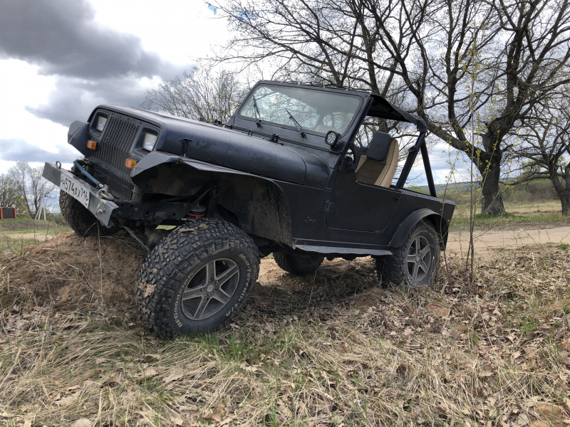

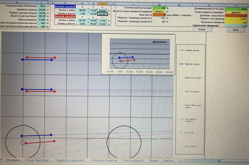

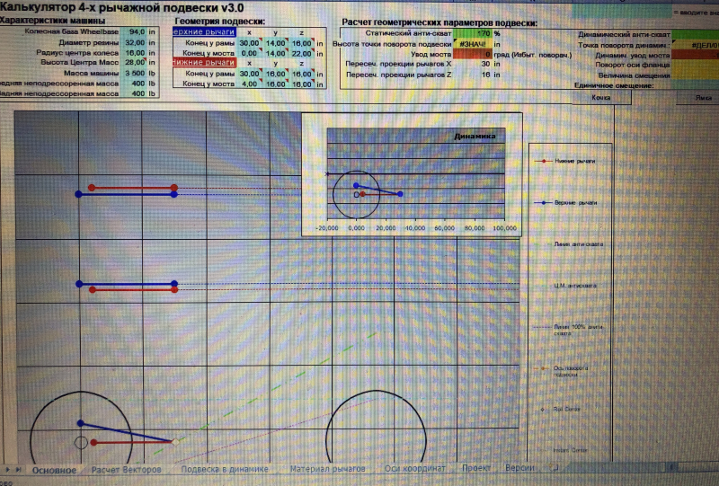

Спереди вместо клюшек теперь у меня будет полноценная подвеска 3-линк. Была проблема «втыкания» машины в неровности дороги: ямы на асфальте, поперечные канавы, лежачие полицейские. При этом на плавных неровностях все было замечательно. Выяснилось, чем сильнее клюёт носом и приседает, тем лучше глотает неровности и наоборот. Теперь у меня передняя подвеска 3-линк на жёстких пружинах 2112 и амортизаторах сс20 глотает неровности лучше, чем задняя на клюшках с мягкими задними пружинах Ока и амортизаторами 21214.
Осталось избавиться от задних клюшек.
Антиклевок/антискват на клюшках был 170%
Антиклевок/антискват на 3-х рычажке стал около 50%.

Юрич, это важнейшая информация, а ты до сих пор про неё молчал. Это надо отдельной темой и закрепить в самом верху форума в разделе подвеска.
Туда же в тему надо ссылку на программу расчета клевка подвески https://docviewer.yandex.ru/view/0/?*= ... mp;lang=ru
И статья с практическими рекомендациями какие параметры для какого назначения делать

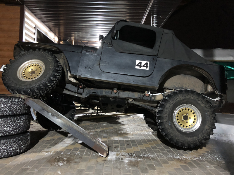

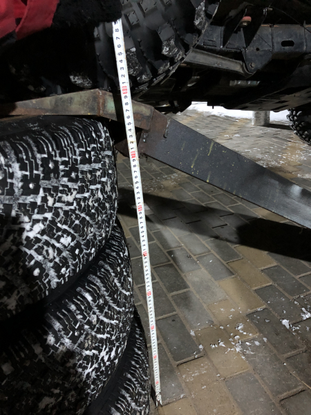

В целом, для неспешной езды, подвеска на клюшках вполне хороший вариант: сделать не сложно, машина не кренится, носом не клюет. Из минусов только "втыкание" в неровности дороги на больших скоростях и малый ход диагонального вывешивания.
Но если надо увеличить ход диагонального вывешивания, то можно просто открутить один из болтов крепления клюшки на мосту, или отрезать на одной из клюшек сайлентблок совсем, или поставить вместо одной клюшки обычный рычаг.
На фото на каждый мост установлена классическая клюшка + обычный рычаг + панара. Диагоналка 800 мм. Но машина становится валкой в скоростных поворотах, управляемость становится размазанной.

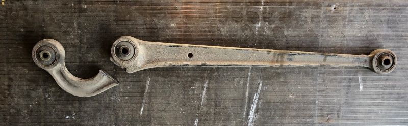

Андрей 318 писал(а): 16 май 2022, 13:18 можно просто открутить один из болтов крепления клюшки на мосту, или отрезать на одной из клюшек сайлентблок совсем, или поставить вместо одной клюшки обычный рычаг.
А тяговый и тормозной моменты что в таком случае воспринимать будет?!
Блин, руки оборвать за испорченную кованную клюшку!!! :cry:
Почему бы не посоветоваться ДО, любитель обрезания!? :| @=
Диагоналит хорошо подвеска с длинными штангами и ШС в шарнирах, причем с большим углом поворота колец. Есть такие спецовые для спорта. Или мы сами добавляли фигурные втулки вовнутрь, чтобы увеличить угол у ШС.
У клюшек сайлент-блоки сильно деформируются при диагоналке, мост то не скручивается, а угол между клюшками при диагоналке ацкий!
Теперь еще одну реактивную штангу надо добавлять, от проворота моста...

Юрич писал(а): 16 май 2022, 15:59 А тяговый и тормозной моменты что в таком случае воспринимать будет?!
Юрич, ты не понял. Обрезается только одна клюшка на мосту. Вторая клюшка остается полноценная, она же и удерживает мост от проворота. Машина в таком виде весь 2021 год участвовала в соревнованиях по джип-спринту и завоевала кубок по итогу сезона.
Из плюсов: в два раза больше диагональное вывешивание и более плавный ход. Из минусов: размазанное управление, крены.
