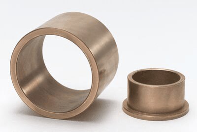

ИМХО, пока мы тут "не изобрели новый подшипник" , лучше придерживаться поиска и подбора игольчатых подшипников или, сходных им по ресурсу и характеристикам, втулок скольжения @=
Вот , тут что-то из стандартного по втулкам - похожие в сателлиты диффов ставят.
Может быть , что-то из подобного посмотреть? :
Втулки [....] из спеченной бронзы состоят из
спеченной металлической бронзы и графитовой матрицы
(1% вес графита) с полностью пропитанной пористостью.
Материальный состав [....]
втулки из спеченной бронзы - SINT A51
с объемом пористости 28%, пропитанный
с минеральным маслом.
Механическая обработка или шлифование
поверхности скольжения спеченной пористой
втулки не рекомендуется из-за риска
закрытия пор втулок.
У втулок из спечённого бронзового композитного материала очень высокая допустимая скорость скольжения, что обуславливает возможность их применения для узлов вращения.
Насколько "высокая" ? Для сателлитов пойдёт? @=
