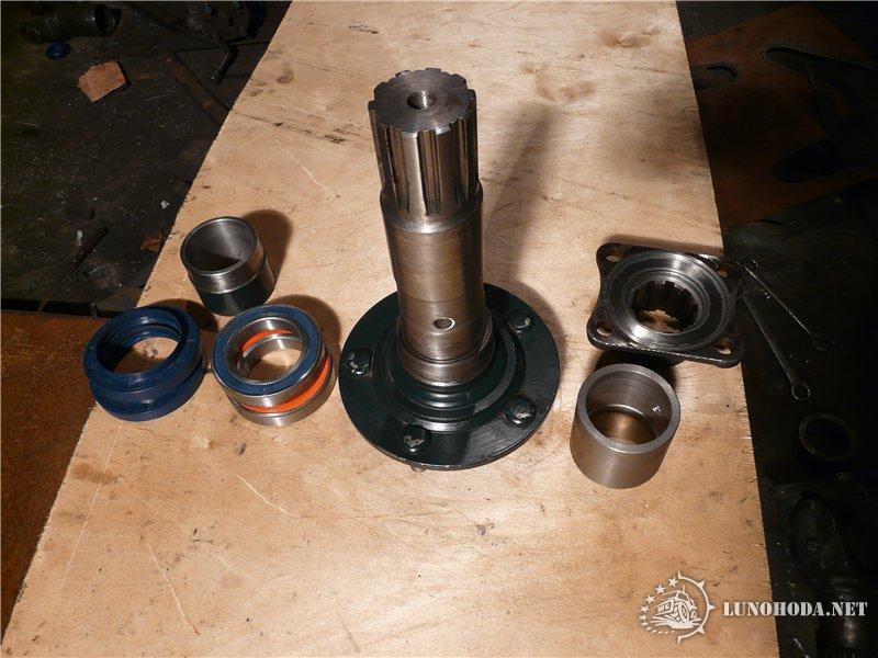

Основные подготовительныеу работы позади. Начинаем потихоньку собирать.
Детали ступицы

а где кулак?

Кулак заднего моста. Вес 25 кг.

Зачем так далеко оси рычагов от привалочной колеса?

Сообщение Real »
Колеса предполагаются разные. Поэтому оси рычагов вынесены за пределы диска колеса.

Конечно тебе на месте видней.
Но вот так со стороны, оно не корректно, когда ось шарнира внутри не совпадает с вертикальной осью качения.
- Получили более короткий рычаг, а значит больше танцы колейности.
- лишнюю нагрузку на шарниры
- Ну лишний, опять же , продольный ход п/оси.
Т.е. она будет жить своей жизнью.
- Равноплечий кулак также не способствует устойчивости.
Тем более, что довольно быстрый (для вездехода) планируется аппарат.
Я бы старался унифицировать диск колесный.
Все сугубо ИМХО.

Mongoose писал(а): ось шарнира внутри не совпадает с вертикальной осью качения.
Немного не понял про это. А так колеса в наличии и диски трогать не хочется. Подвеска отработана на бортоповоротном варианте, а там и нагрузки и масса гораздо больше. Ход полуоси максимум 15 мм. Изменил только ступичную часть. Да и максимальная скорость - понятие относительное. Негде особо с такой скоростью ездить. Разве что по льду.
