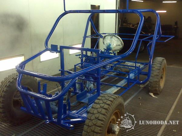

примерно вот так:DRON писал(а):Мужики, как организовать выхлоп в раму на двигателе ОКА?
