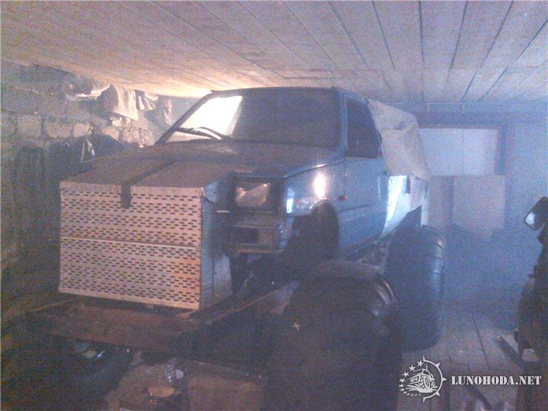

Примерил агрегаты
Поставил двигатель
Сделал диски, поставил на колеса
Примерка кузова
Общий вид

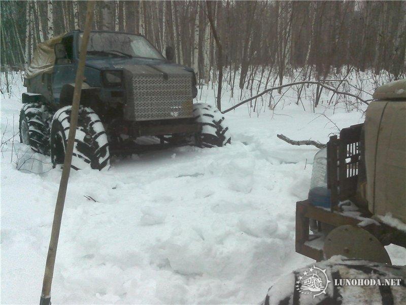

доделал попробовал перегнал в лес не могу вставить видео и фото ПОМОГИТЕ!!!! %)
