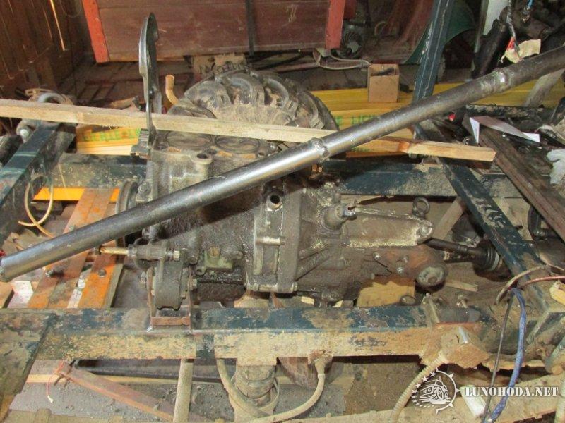

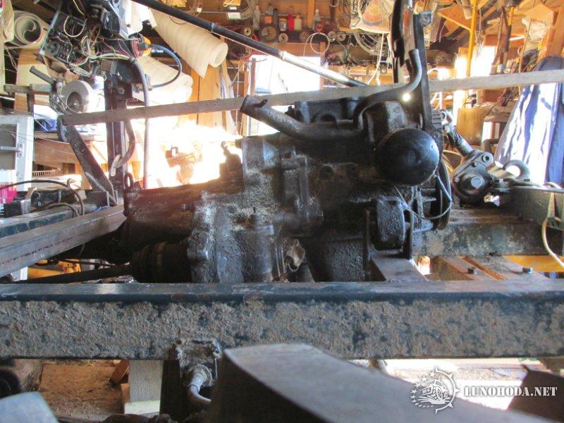

Это не особо и наклон агрегата, многие средние грузовики с таким наклоном двигателя и строятся.

lunatik
тоже так считаю.
Слив масла из головки ОКИ похоже происходит по центру- на блоке наблюдается дырень слева, по середине между цилинрами. Если и будет застой мас ла, то не большой. Да и по ровной дорожке ездить никто не собиратся =)
Спасибо =)
Сегодня будузаднюю опору ставить и радиатор примастыривать.
По поводу радиатора тоже думал наклонить немного.
тоже так считаю.
Спасибо =)
