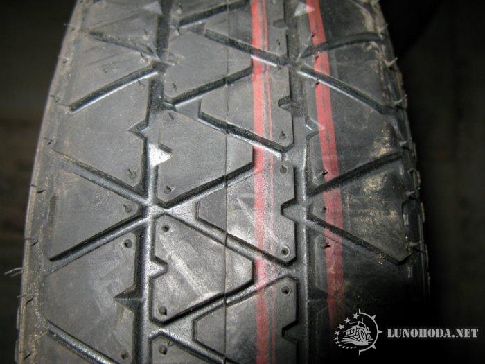

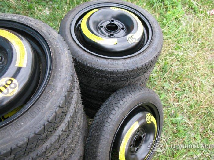

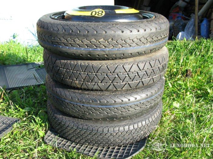

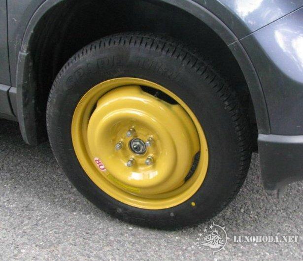

Докатка
В продаже узкие и подходящие покрышки встречаются только мотоциклетные, но они не подходят ни по цене, ни по нагрузке..
Гражданин dil предложил вариант докаток, и по гуглив инет можно сделать вывод что докатки прекрасно должны подойти в качестве катков по своим техническим своиствам..
Плюсы докаток:
*Докатка гораздо Уже, чем обычная покрышка
*Докатки испольуют для авто массой 1.5-2 тонны, а значит что она гораздо прочнее чем обычная покрышка
*И самое главное что докатки бывают высокие, например 16 радиуса, а это значит что у вездехода по типу "Тазика" можно увеличить дорожный просвет без ущерба по массе и ширины покрышки
Из минусов:
* Экзотика, в обычном магазине не купиш
* Невнятность с ценой, тоесть ценнег зависит от марки авто, а не от своиств докатки
Плюсы докаток:
Из минусов:
Прошу прощения за очепятки, пишу быстро но небрежно..

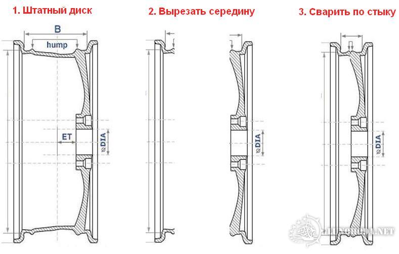

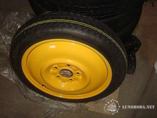

Диск для докатки
Я так понял, что докатки продаются вместе с диском, и под конкретную машину, и из-за этого сильно вырастает цена докатки, тоесть сама покрышка может стоит в 2 раза дешевле..
Тоесть если взять просто покрышку от докатки , то нужен будет диск для неё, и с подходящим посадочным местом
Практически все гусеничные вездеходы на форуме с ВАЗовским ступицами, тоесть и диск нужен подходящий
Если и делать вездеход с докатками, то делать нужно с максимально возможным радиусом при доступной ступице, а это либо на 14 от десятки, либо 16 от нивы
Доработка штатного вазовского диска
Заводские вазовские диски очень широкие, и для имплантации на них докаточноую покрышку, родиласть вот такая идея:Например у диска вырезается середина, полоска в доступном месте, и диск свариватся обратно по стыку
Теоритический рисунок:

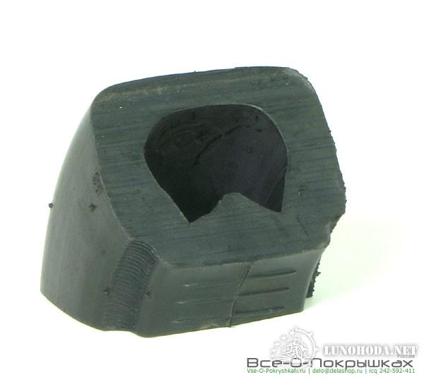

Устроиство докатки
Походу докатка это такая-же пневмо шина, только боле узкая, прочная, и с более толстыми стенками чем обычная покрышка..
Пока не ясно: есть ли в покрышке докатки корд, и недопонято внутренне строение..
Нужна фотка среза Докатки
Помечтаем...
Например находим китайского производителя покрышек для докаток, покупаем пробную партию покрышек 14 и 16 радиуса, заполняем внутренности вместо воздуха - лёгким амортизационным материалом, например каким нибудь полиуританом, режем вазовские диски, свариваем, одеваем покрышку, и получаем вечное, высокое, непрокалываемое колесо-каток с некими амортизационными своиствами, занавес - все счатливы..
Какие будут мысли по этому поводу??
Помечтаем...
