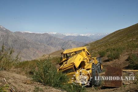

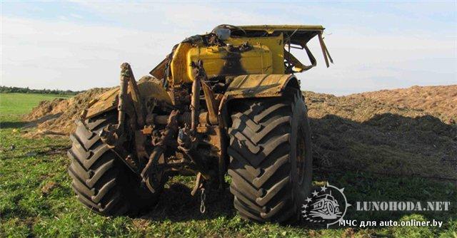

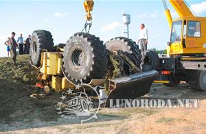

В результате неудачного манёвра "Кировец К-701" перевернулся. Водителя пришлось доставать из деформированной кабины. Его ноги оказались сильно зажаты, а сам он находился в тяжелом состоянии. Завершился инцидент в карете скорой помощи.
Как сообщил корреспонденту ИА KNews пресс-секретарь ГИБДД края Евгений Арнаутов, водитель трактора не справился с управлением на гололёде, съехал в кювет и перевернулся на крышу. По словам Арнаутова, водитель и пассажир «Кировца» погибли на месте происшествия.
На пульт оперативного дежурного в Воткинске поступило сообщение о том, что на Кельченском тракте произошло серьезная авария. Прибывшие на место спасатели обнаружили опрокинутый трактор К-700. С помощью гидроинструмента специалисты деблокировали водителя и передали его врачам скорой помощи.
Около 9 часов вечера аналогичная авария произошла в Глазовском районе. Там опрокинулся трактор Т-150К. Водителя так же извлекли с помощью гидроинструмента и передали медикам
в поле перевернулся в кювет трактор «Кировец». ДТП произошло рядом с трассой Красный Октябрь – Песчаный Умет. В аварии пострадал 29-летний тракторист.
Он оказался зажатым между трактором и бетонной плитой, на которую он перевернулся. Очевидцы происшествия вызвали на место ЧП сотрудников областной службы спасения, которые с помощью подъемного крана вытащили пострадавшего и передали его врачам «Скорой помощи»
кочка совсем небольшая .
косогор - проедет почти любой невездеход .
