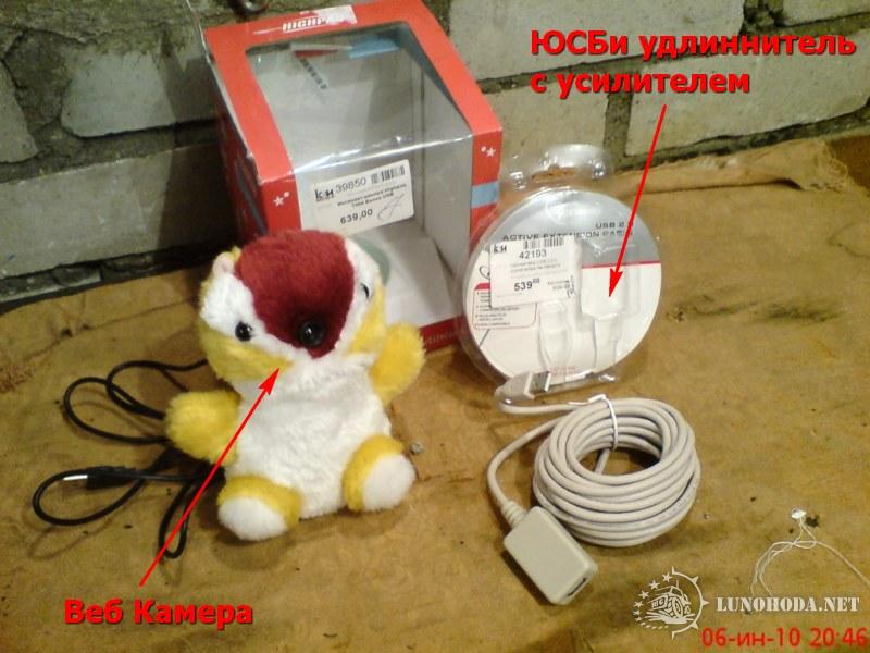

я покупал игрушки, в которых уже были встроены веб камеры, но они гавёные, я вынимал плохую, вставлял нормальную, дорабатывал ребро жёсткости игрушки, что бы камера не болталась как гавно в проруби, и устанваливал на витрину в магазе, к игрушке клеил ценник для правдоподобности, и тебе можно тоже замакировать камеру, что бы в глаза не бросалалсь, либо за стёклышко тонированное как в банкомате, но качество по хуже будет из-за плёнки..

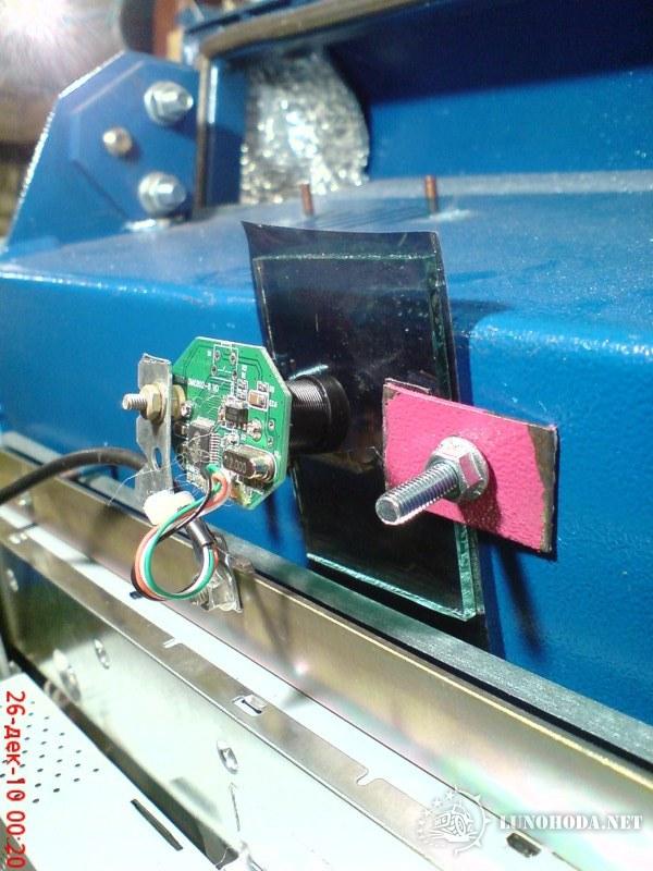

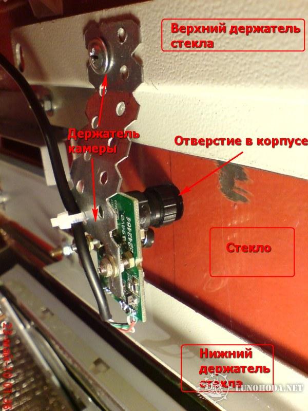

Пару фоток для размышления...

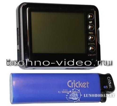

avtohirurg писал(а):А если портативный видеорегистратор скрытно поставить? (И никому о нём не рассказывать)
кстати, вот очень портативный видеорегистратор, с набором нужных функций, его размеры со спичечный коробок!!! 40х30х15 мм!!!
автомобильный видеорегистратор HD-720P DVR-008
http://www.techno-video.ru/production/i ... fa29c3ea08
Особенности автомобильного видеорегистратора DVR-008 HD720p
Высокое качество записи с разрешением 1280x720 пиксель (прогрессивная развертка). Кроме, того разрешение можно изменить. Доступны: 848х480 и 640х480
Высокая скорость записи 30 кадров в секунду. Скорость записи также можно изменить. Доступны: 20 кадров в секунду и 10 кадров в секунду.
Широкий угол обзора 140гр. (по диагонали). По горизонтали – около 100гр.
Возможность производить запись «по кругу». В меню можно задать длительность роликов по 2мин., 5мин., 15мин. При заполнении карты памяти, старые ролики стираются и на их место накладываются новые ролики. Таким образом, можно иметь постоянный архив последних событий.
Поддержка карт памяти microSDHC до 32Gb. На данную карту вмещается около 13 часов записи с максимальным разрешением 1280х720. При разрешении 848х480 – около 17часов, при 640х480 – около 22 часов
Встроенный цветной экран 2”. С помощью экрана можно оптимально установить и направить видеокамеру регистратора, а также просмотреть видеозапись непосредственно на месте происшествия или спорной ситуации.
Наложение на видеоизображение даты и времени.
Автоматическая запись при подаче питания.
Автоматическое выключение записи после выключения питания
Встроенный аккумулятор позволяет автономно работать DVR-007 в течении примерно 1 часа .
Возможность производить видеозапись при подключении к внешнему источнику питания (например, от автомобильного прикуривателя или адаптера ~220В).
Запись производится в формате .AVI. Данный формат читается любым медиа-плеером.
Видеорегистратор имеет mini-HDMI-выход. При подключении к монитору или телевизору, имеющему подобный вход, можно получить высококачественное изображение.
Детектор движения. Регистратор анализирует изображение. И если в кадре происходят изменения, то регистратор самостоятельно включает запись. Длина «тревожных» роликов – 2 минуты.
Качественная запись звука.
Возможность отключать микрофон, когда нежелательна запись звука (через меню).
Автоматическое отключение экрана через заданное время (в меню).
Возможность использования видеорегистратора DVR-008 в качестве бытовой видеокамеры или фотоаппарата.
