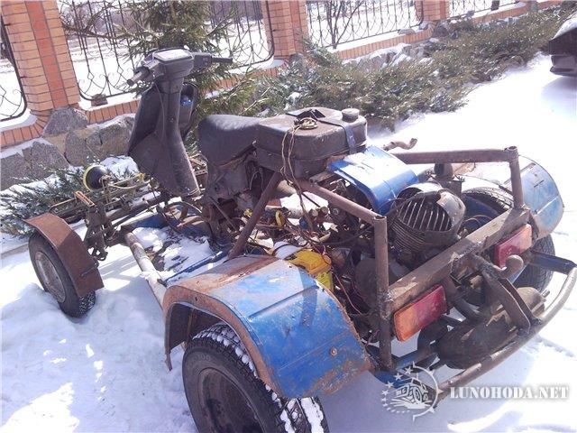

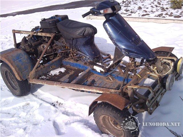

Ну вот мой ,не знаю как и назвать, типа мини-трактор на базе инвалидки.
вот в чем проблема, слабоват, хоть и ведущую звезду поставил на 13 зубьев , может кто-то подскажет как бросить редуктор, или переделывать нужно полностью?

конкретизируйте вопросы, давайте фото, Ваш вопрос не очем...

Виктор2 писал(а):переделывать нужно полностью?
плюс дополнительную КПП мост ведущий ВАЗ, УАЗ, Волга

У тебя же резина х13 стоит, на ней только пустому и то силёнок мало, можно ещё КПП от Оки или 2108 поставить, это как вариант.

mmcl200 писал(а):Виктор2
я имею ввиду переделку задней части, двигатель, редуктор,как добавить туда еще один редуктор или коробку, или звезду

Понижение в КПП П-3 около 3-х скорость по максимуму на 1-й около 20 км/ч а надо на самой низкой около 5 км, если между редуктором и движком увеличить передаточное, порвёт редуктор, значит только между редуктором и колёсами надо ставить КПП, можно просто выкинуть редуктор и поставить переднеприводную КПП, только двигатель придётся развернуть.

Саня писал(а):можно просто выкинуть редуктор и поставить переднеприводную КПП, только двигатель придётся развернуть
точно, благодарю за подсказку,я думаю, что можно и зазовскую поставить

Саня, Ты извини, может и не сюда вопрос, достал мост от москвича 408 или 7,- подойдет на мини-трактор?, обрезать обязательно, или можно колеса вывернуть, чтобы 140 длина была?
Саня
ЗАБАНЕН
Сообщения: 5086
Сообщение Саня »
Тема твоя, по тому вопрос уместен.
Если как альтернатива тому, что на фото, то хватит, главное это соответствие веса и запаса прочности. можно и не резать, просто уширить, там разница 20 см.
