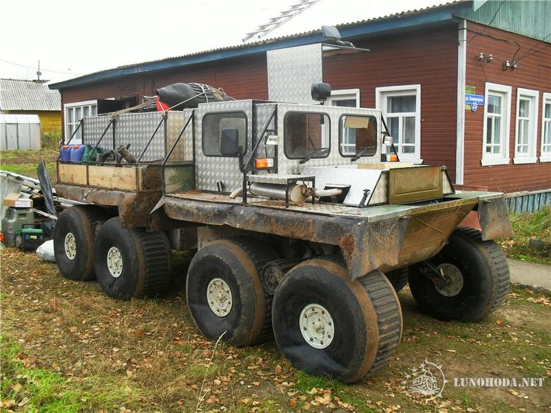

И так приобрели мы аппарат в конце февраля 2010г за это время он показал себя со всех сторон. Пришлось заново учится езде при полном отсутствии дорог (до этого ездили на ГАЗ-71(ГТСМ)), самое главное его приимущество это его балансирная подвеска. По ходу эксплуатаци узнавали его болезни и лечили их. Первое что сделали это приобрели самоблоки ДАК, проходимость выросла вразы. Второе после поездке ранней весной по грунтовке сделали отбойник- защиту радиатора и юбку для защиты от брызг и грязи. Третьим установили ГУР комфортность поездок возрасла как и проходимость. После установки ДАКов начали лететь супичные подшипники, последнне наше решение должно исправить эту проблемму - установили на 3-х полуосях по 2 подшипника 306 базовый и + 206 дополнительный. Ещё усилили швелерки крепления секций. В итоге мы получили вездеход заточенный под наши вкусы и интересы.

Сравнительные габариты Странника и "буханки"

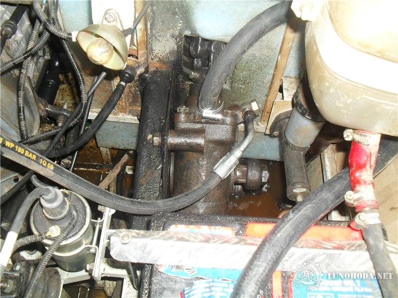

Насос ГУРа
Его привод
ГУР для его установки пришлось вырезать пластину крепления рулевого редуктора и изготовить новую
Масляный радиатор рулевой системы

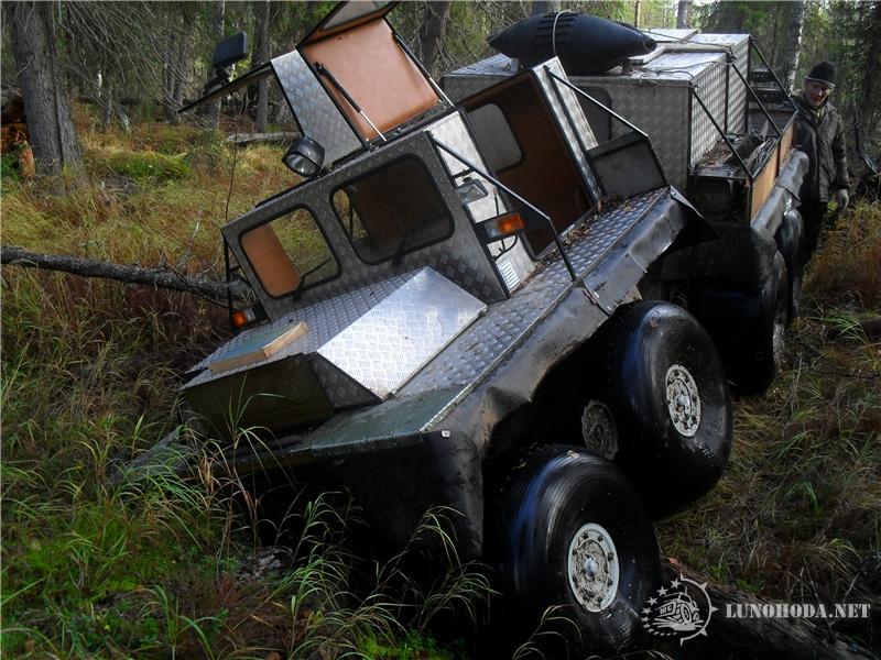

Пару раз было что между секций попадал пенёк и ни вперёд ни назад

В этой ситуации один раз за всю рыбалку разматывали ручную лебёдку. Передие колёса провалились в ручей а меж секций попал хороший пень.
Выехали. Сделали небольшое инженерное сооружение

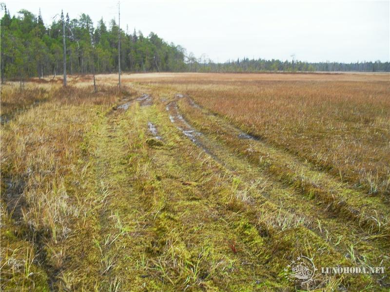

Следы Странника оставляемые на болоте
