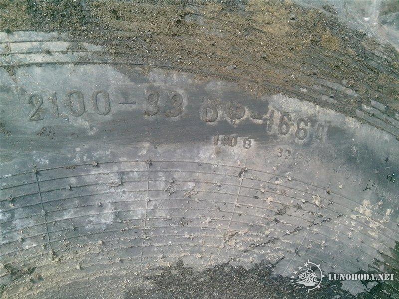

Такие вот, попадаются.
И такие.
НЕ ВРЕМЯ ПАДАТЬ ДУХОМ
LOBO писал(а):Такие вот, попадаются.
А это простите СКОЛЬКО в мм и какой посадочный? [:})
