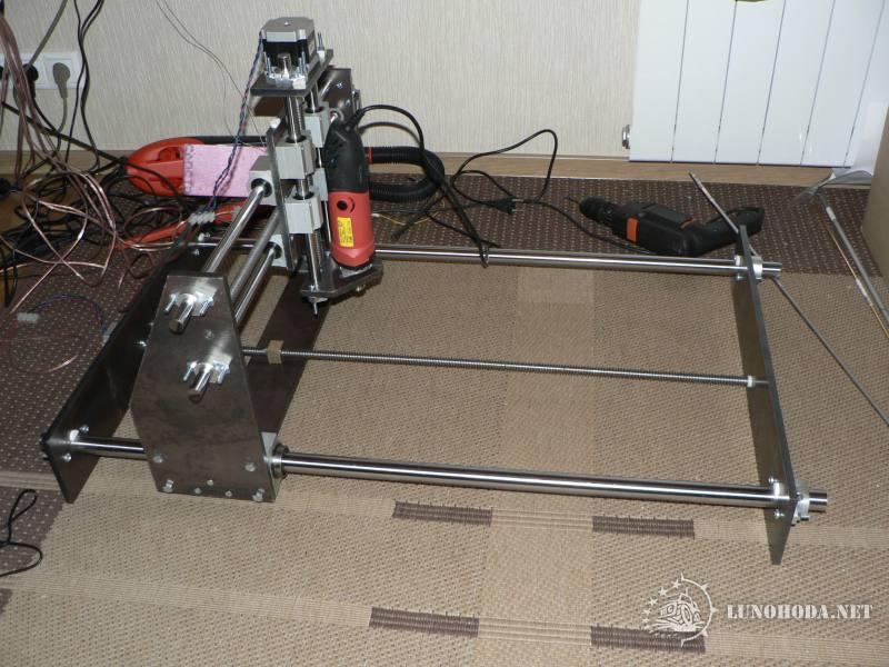

будет нечто такое

Под шарикоподшипники линейного перемещения твердость направляющих под HRC42...48? иначе следы от шариков оставаться будут, или натяг не давать сильный. Нечто похожее делали, когда-то.
С одним ходовым винтом иногда заедало от перекосов, поставили два винта и цепь от велосипеда.
что фрезеровать будет?
материал: оргстекло, дерево, текстолит
И еще прямолинейность выточенных направляющих (а это не валы)(как на картинке) на нормальной точности токарном станке ничто по сравнению с тем что может получится при рассверливании или фрезеровании отверстий под посадку напраляющих в боковых плитах. Несоосность отверстий в плитах или неперпендикулярность заплечиков направляющей или отверстий плиты и всё, при затянутых гайках заклинивает. Пройденный этап.

В первую очередь дуб, потом все остальное, в т.ч. и люминь, для стали думаю слабовато будет, хотя надо попробовать на маленьких подачах...
