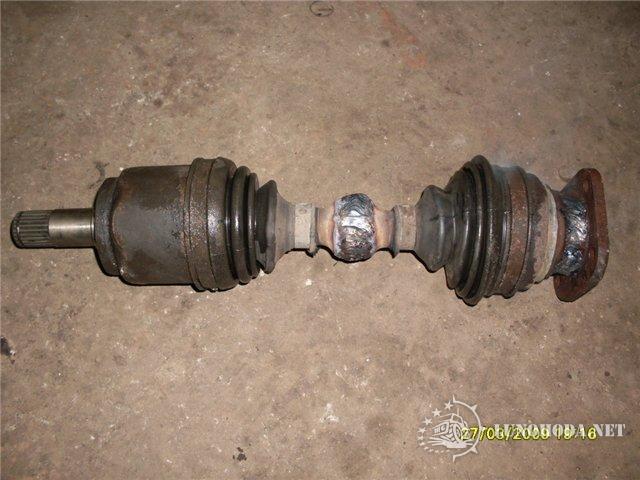

Добрый вечер.
Внимательно прочитал все листы.
У меня есть вопрос:
Тимур - шрусы ВАЗ 2108 Вы рвали, а как себя ведут мосты от ГАЗ-24 ?
Сателиты в мостах Вам поломать не удалось?
И я не понял - как именно (в деталях) построена трансмиссия от коробки ВАЗ 2108 до моста ГАЗ-24...?...
У меня есть вопрос:
- Сообщения: 5229
- Откуда: Рязань
Рвал, два внутренний и внешний, были б/у, теперь внутренний трёх лучевой. Проблема была не в качестве ШРУСов, или их перегрузе, а в длине привода, палка была длинная и при движение назадмост упирался в КПП не много лоханулся в расчётахВладимир Дмитриевич писал(а):шрусы ВАЗ 2108 Вы рвали
проехал не много пока не порвал, мосты Б/У, хочу поставить от Нисы, как и писал, уже два есть в наличии, но нет времени. Опять же писал, менять хочу из-за нехватки тяги, ГАЗ 4,1 Ниса 5,125Владимир Дмитриевич писал(а):как себя ведут мосты от ГАЗ-24
*** нельзя ***
- Сообщения: 5229
- Откуда: Рязань
это на передний мост, на задний мост такой же привод до муфты отключения заднего моста и кардан УАЗ укороченный до моста. Предвидя вопрос: крестовину рвал, тоже Б/У, отламывал один...........скажем палец, но он имел старую трещину примерно на треть тела. Заезжал на крутой подъём высотой метра три на одном заднем мосту(на переднем мосту ШРУС был порван и привод вообще не стоял), с разгону на второй передаче. Грунт на подъёме был практически сухой, стандартный УАЗ на цепях туда залезть не смог. И я тожеВладимир Дмитриевич писал(а):И я не понял - как именно (в деталях) построена трансмиссия от коробки ВАЗ 2108 до моста ГАЗ-24...?...
справа к ШРУСу приварен флянец от хвостовика моста, в ШРУСе меняю только сердцевину
*** нельзя ***
- Сообщения: 1167
- Зарегистрирован: 24 фев 2009, 00:05
- Откуда: Ростов-на-Дону
Добрый день.
И какой наружный диаметр у колёс?
ПонЯл...Тимур писал(а):Проблема была не в качестве ШРУСов, или их перегрузе, а в длине привода, палка была длинная и при движение назадмост упирался в КПП
А какая пара стоит в коробке? 63/16 ?Тимур писал(а):проехал не много пока не порвал, мосты Б/У, хочу поставить от Нисы, как и писал, уже два есть в наличии, но нет времени. Опять же писал, менять хочу из-за нехватки тяги, ГАЗ 4,1 Ниса 5,125
Просто...и ...сердито...!...Тимур писал(а):справа к ШРУСу приварен флянец от хвостовика моста, в ШРУСе меняю только сердцевину
- Сообщения: 5229
- Откуда: Рязань
ВД, звиняйте что не ответил сразу, что-то не угляделВладимир Дмитриевич писал(а):А какая пара стоит в коробке? 63/16 ?
Пара 3,9 меньше просто не нашёл в верстаке
Колёса точно не мерил но изначально были 1200
За время отсутствия поменял мосты как и хотел. Грязи ни где нет, все любимые лужи и ближние болота пересохли, правда заехал в свежезапруженный пруд ..................не поплыл, вода была в салоне................рейка от WV даже без одного пыльника выдержала полное погружение около 15 минут.............и осталось жива Жопа всплыла..................а вот морда нет колёса передние торчали из воды см на 10-15.
Пришлось переделать этот привод
так как хвостовик моста короче на 5 см, сначала просто удлинил палку, но потом всё переделал и поставил два наружних ШРУСа, а на палке сделал шлицевую от нивского кардана.
Разница по скорости ощутимая
