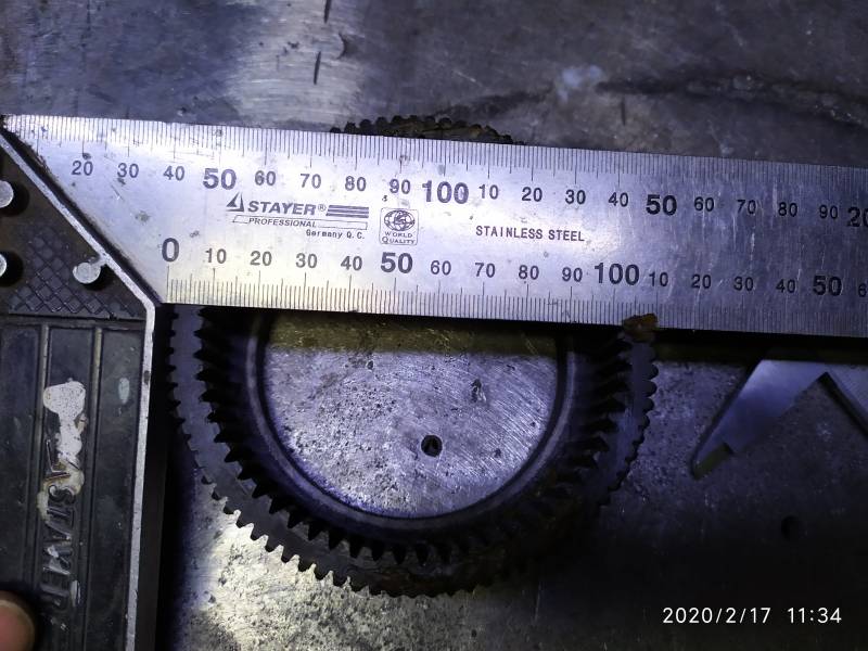

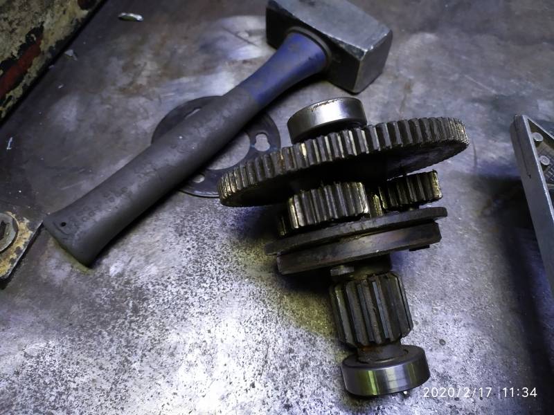

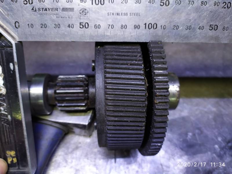

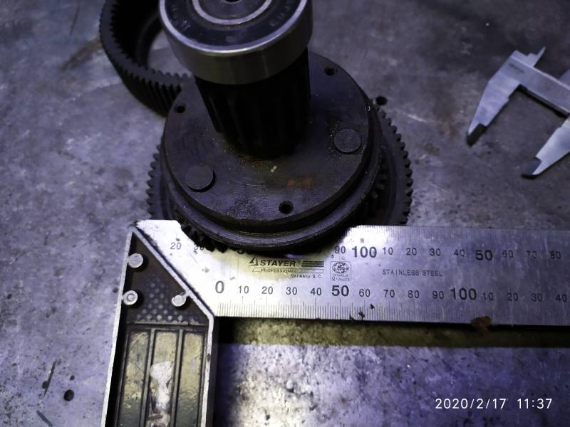

Собственно говоря вот такой редуктор,механизм простой,отечественный устанавливается в МЭО конкретно этот из МЭО 630,есть и МЭО 1200. Сателиты на подшипниках,солнечная шестерня на самоустанавливающемся подшипнике,но это не так важно конечно,все равно вал с солнцем на две опоры ставить.Масса в сборе 2,5 кг.

Можно "большую шестерню" от водила отделить и сфоткать водило с сателлитами ?
какое ПЧ у редуктора ?

andyfix, Можно конечно,делал фотографии,видимо "засветил" пленку :shock:

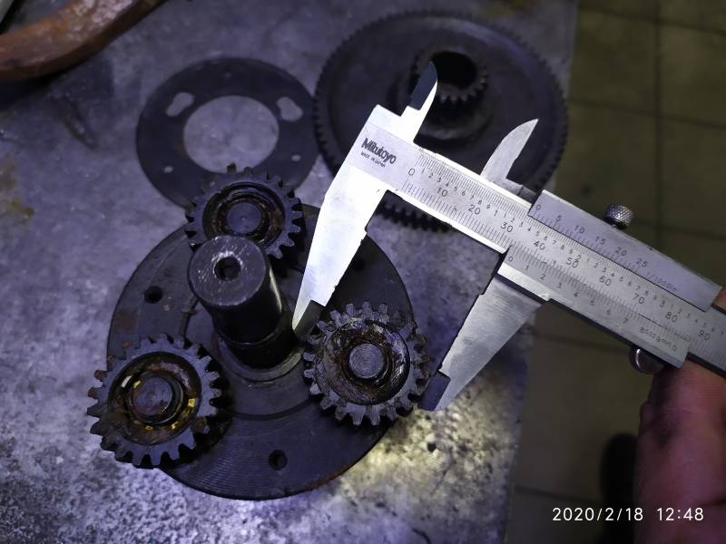

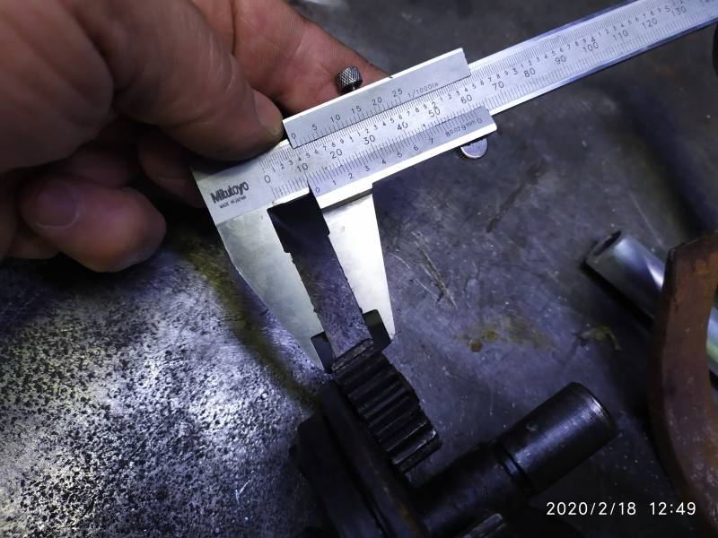

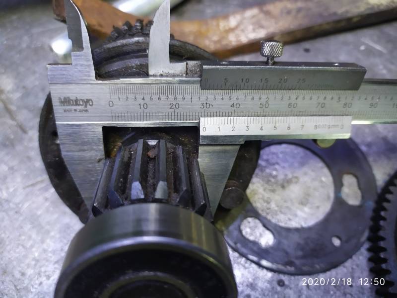

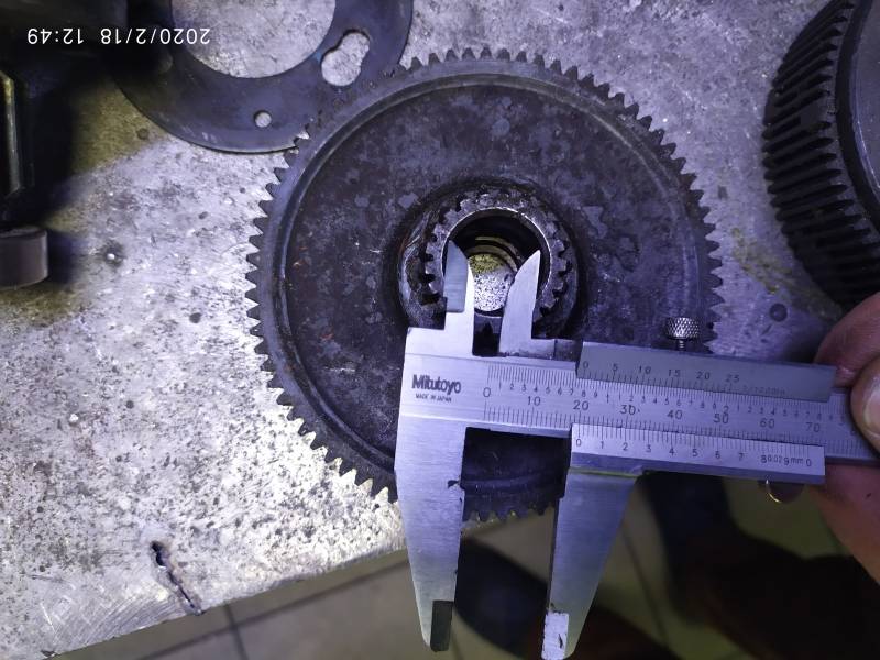

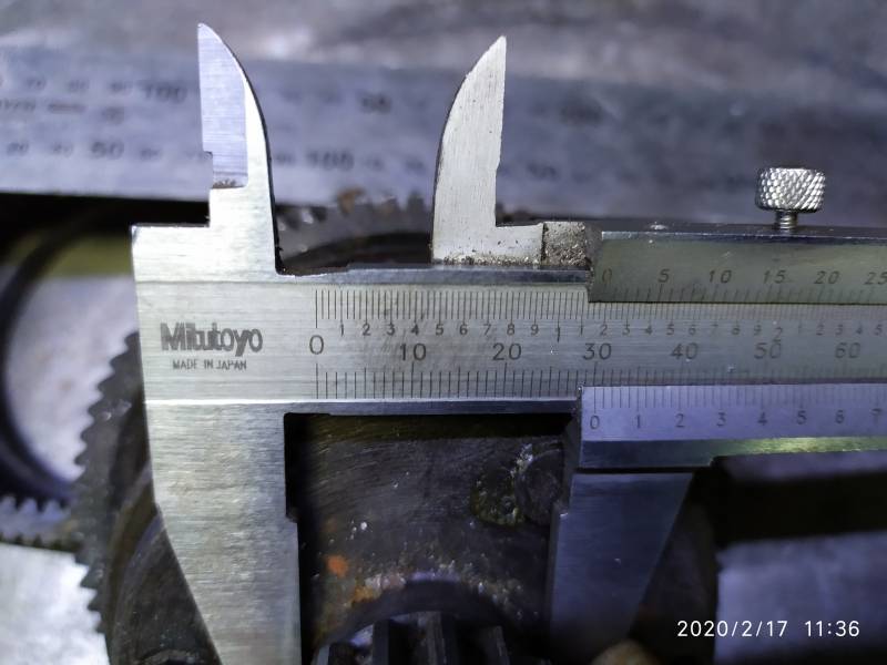

Вот нафотал на хорошую пленку 200 едениц.

Модуль зуба 1,5 мм

Теперь бы межосевое узнать на него...
И поподробнее уточнить, где его берут, где он водится, какие видятся варианты применения ?
Весовая категория интересная, но сателлиты всего 10 мм высотой ?
Какая у него нагрузка штатная, в агрегате ?
Дмитрий Р писал(а): 18 фев 2020, 15:44 Модуль зуба 1,5 мм
Слабоват зуб-то :wink:
На квадрики , наверное , в качестве КР пойдет,
и на двойной диффповорот с бортовой передачей после него, может пригодиться.
Даже внешняя приводная шестерня имеется... @=

andyfix, да никто и не говорит на большую машину, это для эстетов,для тех кто понимает :) в общем на маленькие машины ,гусеничный вездеход типа пелец. По моменту не все понятно, но в общем можно посчитать какой момент может выдержать данный редуктор. Через неделю гляну передаточного после редуктора на выходной вал, будет понятно. На валу 630 Н на метр.
На мой взгляд двойной дифповорот не стоит городить, сложнее чем пмп и преимущество сомнительно.
Водится он в МЭО 630.Есть ещё более крупные МЭО 1200 конструкция та же. Межосевое то вам зачем? Вполне для расчетов хватит и модуля с количеством зубьев. Ширина шестерни вроде 12 мм. Солнце и сателит одинаковые. На станции их, МЭО,в металлолом выбрасывают десятками.
В общем в первом приближении вариант годный.
