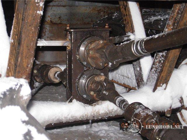

Опять у меня что-то не так. Вместо фотографии хрень какая то. Не ходят они. На входе получается понижающий редуктор,на выходе повышающий. Даже корпус не выдерживает.

Тут дело не в принципе,а в прочности конкретно используемых узлов.Шевчук Виктор писал(а): ↑09 июн 2019, 12:25 Не ходят они. На входе получается понижающий редуктор,на выходе повышающий.
Практически такой же принцип отбора мощности используется на любом полноприводном автомобиле с поперечным расположением двигателя. От передней главной передачи мощность отбирается коническим повышающим редуктором, и передается карданом на задний понижающий редуктор.
Что касается конкретно ЛуАЗа, то там настолько слабая главная пара, что зубья осыпаются от малейшей нагрузки. Проходной мост, как на Вашей фотке, был использован на опытном ЛуАЗ-972. И главная передача среднего моста постоянно разваливалась. Причем ломал ее не крутящий момент двигателя, а циркуляция мощности. Как рассказывали луцкие конструкторы, определили это они очень просто. Таскали УАЗом по бездорожью загруженнный ЛуАЗ с включенным полным приводом и выключенным мотором. И зубья осыпались. Причем, не только на среднем, но и на переднем мосту. Только задний не ломался, поскольку меньше всех нагружен.

Это творение моего знакомого. Он тоже делал двухзвенник как у меня.На таких же колёсах с такими же гусеницами и тоже на ЛуАзовских мостах. Хотел с заднего моста через П.С.У. пустить кардан на заднюю секцию. Не пошёл. Рвало корпуса,как вы говорите осыпались зубья. Пришлось делать распред коробку. Ну,а если мосты не проходные,стандартные,то претензий к ним не имею. Работает у меня вездеход довольно активно,и не только прихоти мои исполняет но иногда и под грузами вкалывать приходилось, до полторы тонны делимого груза. В мае ему был юбилей 10 лет,кое что ломалось,но ни одного моста ещё не убил. Более того при ревизии и придраться к мостам не смог. Быть может их бортовые редуктора спасают,но впечатления от этих мостов у меня положительные.Геннадий Хаинов писал(а): ↑09 июн 2019, 17:58 Что касается конкретно ЛуАЗа, то там настолько слабая главная пара, что зубья осыпаются от малейшей нагрузки.
