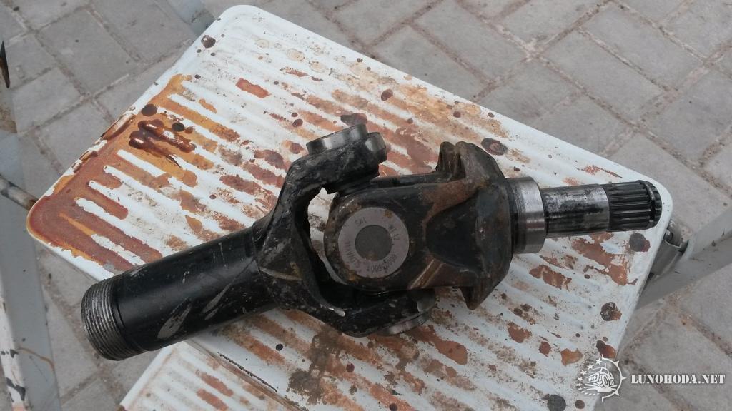

DV
- Сообщения: 300
- Зарегистрирован: 17 авг 2009, 12:12
- Откуда: Санкт-Петербург
DV
- Сообщения: 300
шрус вместо кардана
А эта железяка в качестве альтернативы не подойдет.
Кардан Гука,,,, или крестовина Гука.
Вообще для чего она.
Не сотвори себе кумира
- Сообщения: 7228
- Имя: Евгений
шрус вместо кардана
Тут сдвоенные крестовины, что-ли?
Вообще, кардан Гука - это вроде как обычный кардан, с крестовинами (простыми, одинарными).
DV
- Сообщения: 300
шрус вместо кардана
Да да, сдвоенные крестовину. Это я переумничал. Что они дают, какое преимущество.?
Shurinex
- Сообщения: 987
- Зарегистрирован: 29 окт 2009, 15:28
- Откуда: Ленинградская область
шрус вместо кардана
допускают установку с неравными углами между конечными валами.
по сути предшествовали шрусам в приводах управляемых колес,
имеют больший вес и меньшее КПД за счет большего количества трущихся деталей. балансировка после ремонта опять же сложнее
если ошибаюсь поправте.
- Сообщения: 7228
- Имя: Евгений
шрус вместо кардана
На картинке написано - "больший угол".
